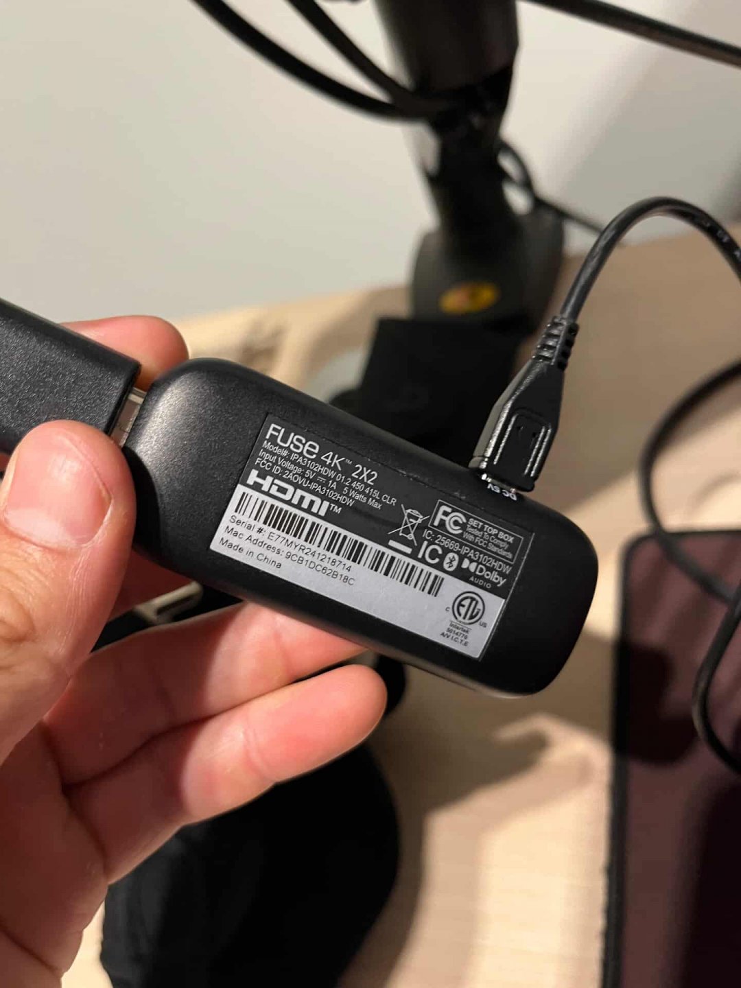

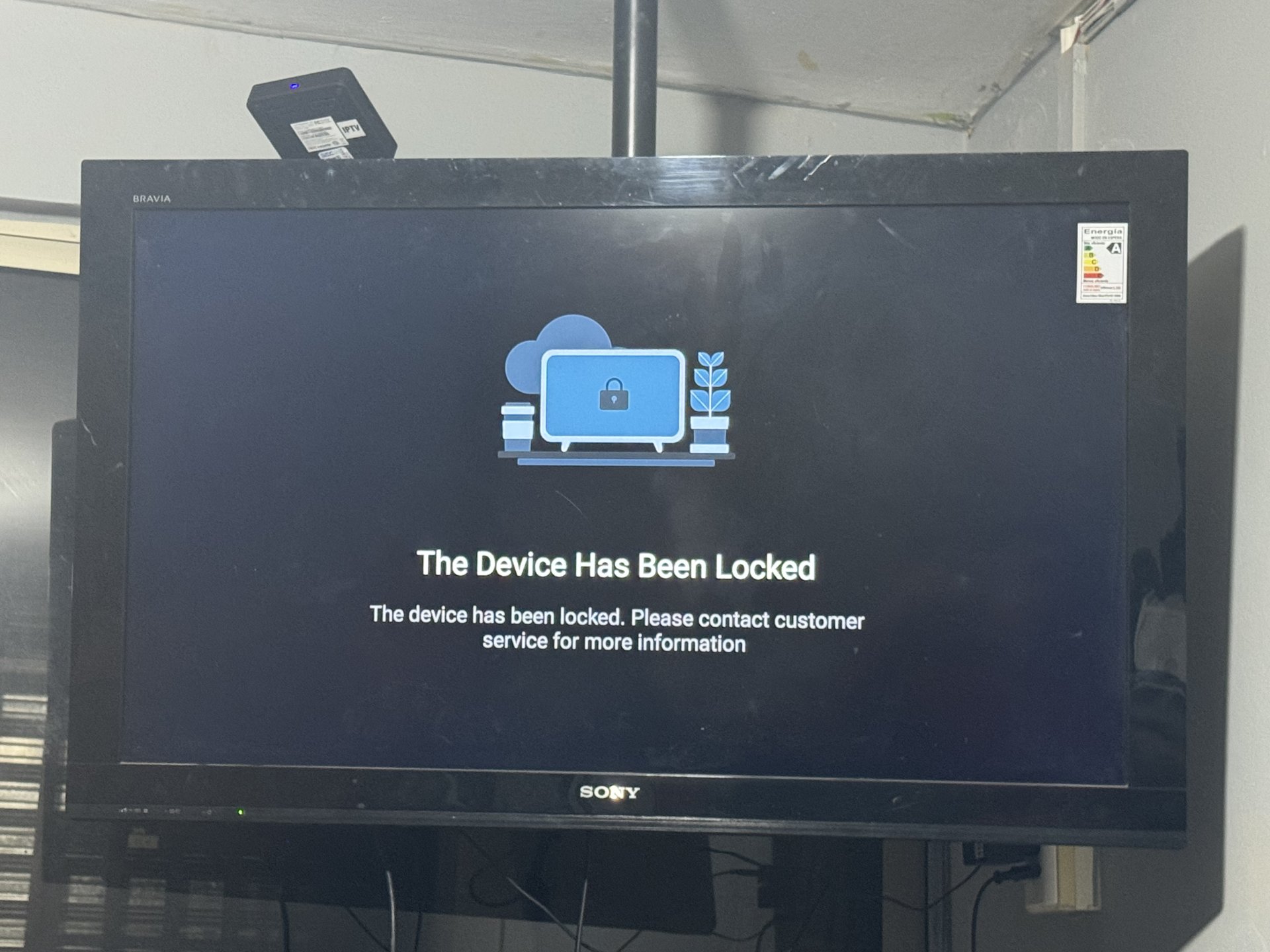

Hola a todos,
Compre un Fuse 4k 2x2 por mercadolibre hace un par de meses, pero me aparecio un block de claro.
le hice un reset normal (desde las opciones), y ahora llegue hasta acá.
he estado leyendo y viendo videos para poder hacerle un wipe reset, pero no logro entrar a ese modo, he probado de distintas formas pero nada. siempre vuelve a lo mismo.
algo que se pueda hacer para recuperarlo?
saludos!!!

Hola a todos,
saludos!!!
Puedes entrar al menu cuando no estas conectado a internet ?
