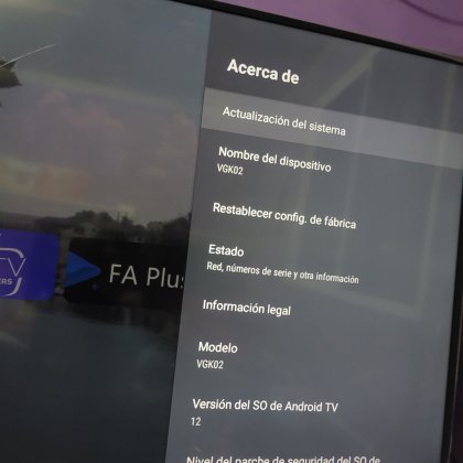

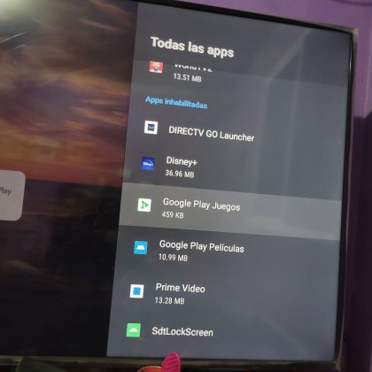

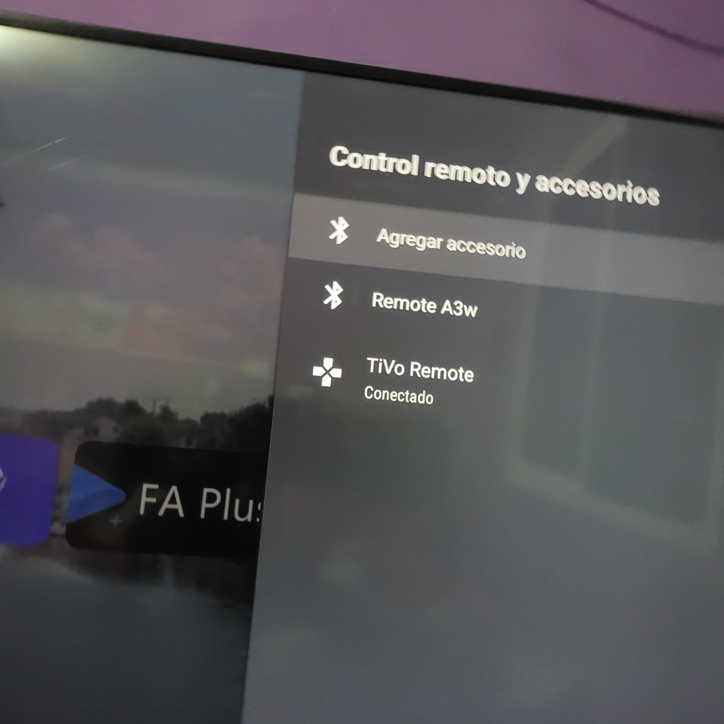

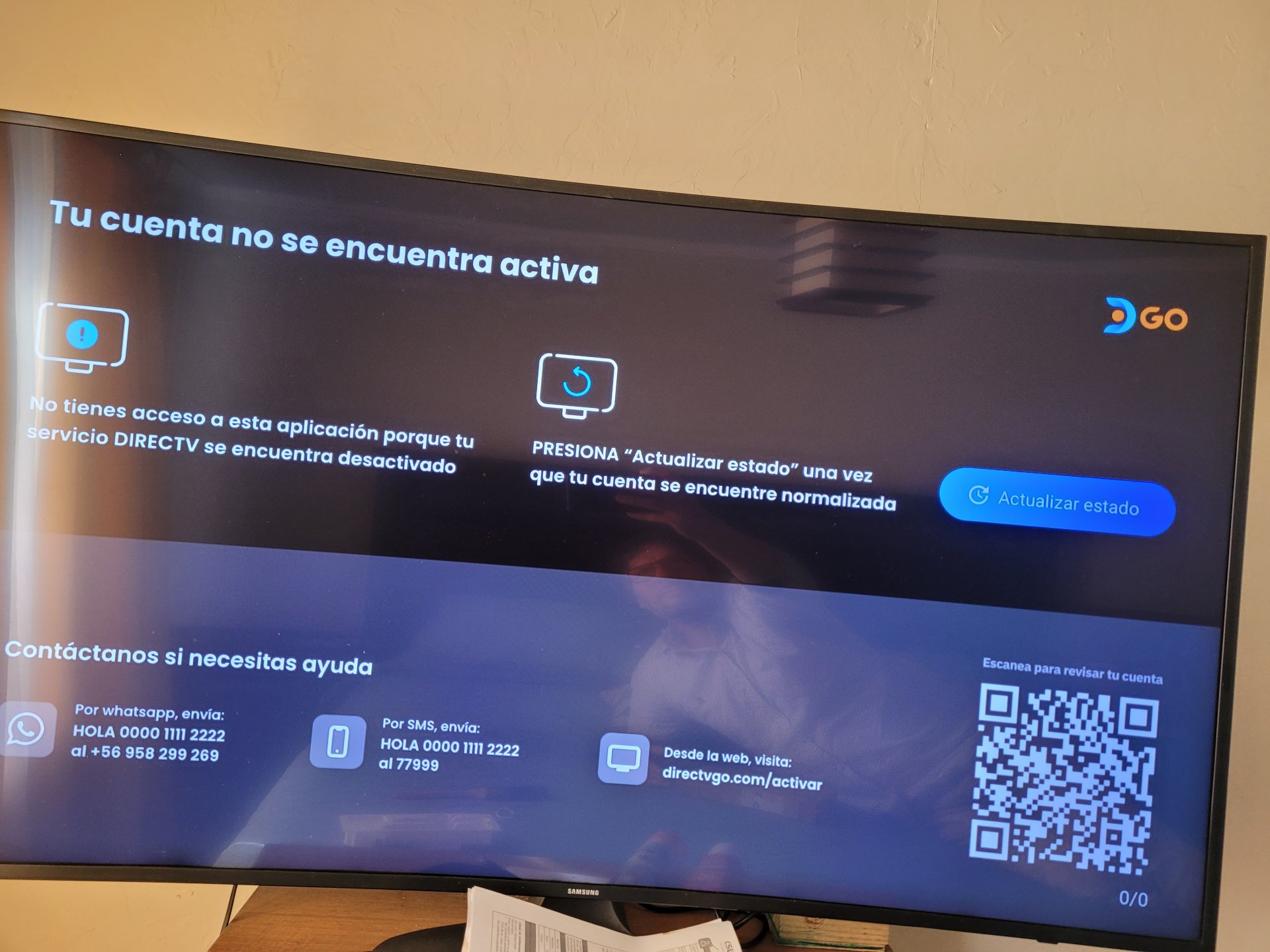

Hola buenas, les cuento como lo hice para ver si a alguien mas le resulta.
1-lo formatie de fabrica desde los ajustes
2-agrege el correo
3-sincronice un control de vtr tivo
4-con control de vtr, sin looguerme a dgo, en las ociones active depuracion usb
5-desde la configuración abri Playstore, al moverme salto el mensaje con el qr y le di a actualizar, se borro y me dejo moverme por la Playstore
6-instale sendfiles to tv y un Explorer
7- instale el proyectivy launcher y cambie el launcher por defecto desde el proyecty
8-desde adb ejecute los comandos que compartieron mas arriba para desabilitar el dgo launcher y el std
9- reinicie y no volvieron a habilitarse y cambie el control de vtr por el de dgo y isto lo demas es instalar las app q gusten

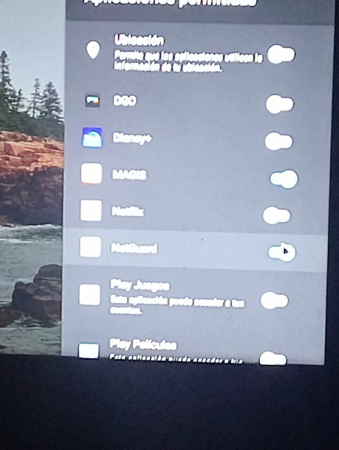

Hola, se que este no es el post, pero por casualidad alguien sabrá quitar el nuevo bloqueo de fuse 4k, ya tenía activo el modo desarrollador y ahora no me aparece en las opciones, estaba usando la app volumen control para que me funcionara el volúmen del Deco y ahora quedó inhabilitada, si alguien sabe como solucionarlo sería de gran ayuda...

Se supone por lo que he visto en un grupo que quitando opciones en acceso especial de apps se quita el bloqueó nuevo pero no he visto. Hace rato que no veo un vtr

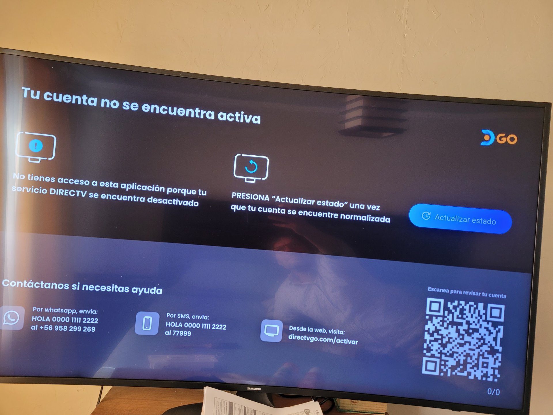

Hola, le ingrese una cuenta de DGO y puedo ver TV a través de esta aplicación, pero al tratar de abrir otra app salta la pantalla de bloqueo

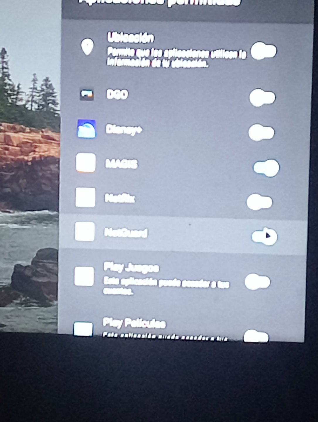

Ver adjunto 43940

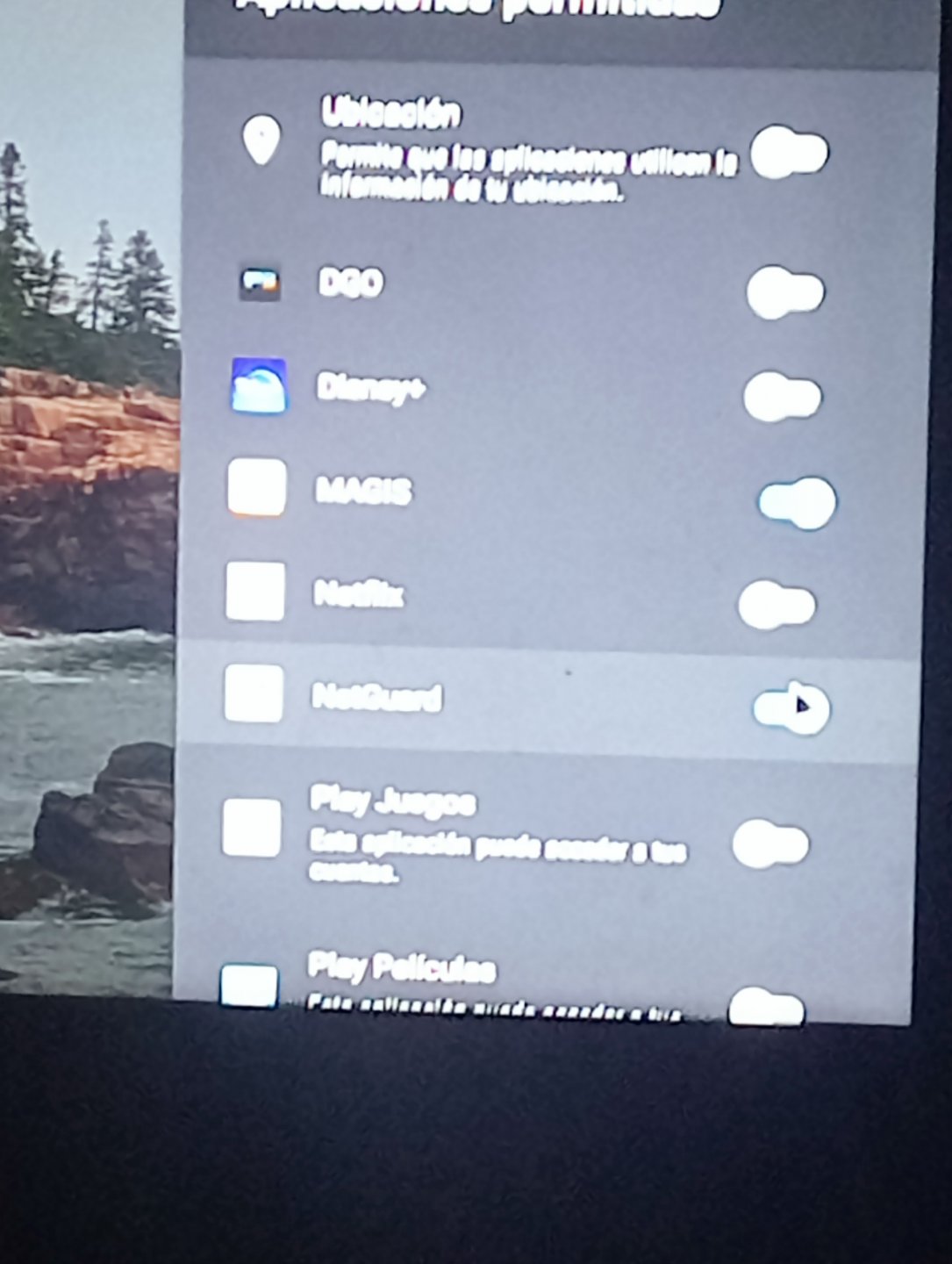

Encontré esa forma en otro foro te permitirá usarlo relativamente normal
    173,9 KB · Visitas: 385
