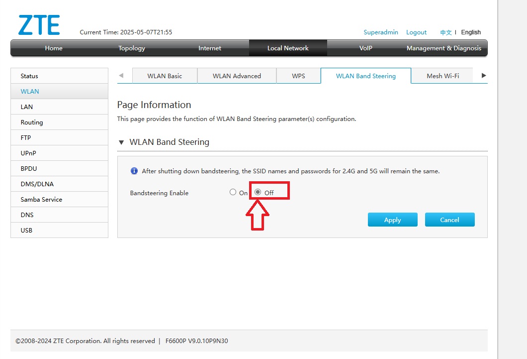

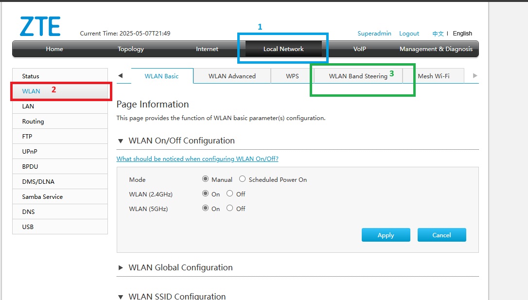

luego de eso se van: Local Network (1) > WLAN (2) > WLAN Band Steering (3)
Ver adjunto 41455
Luego de eso presionan donde dice [¨Bandsteering Enable¨] y le dan a ¨OFF¨ esto les habilitara la opción de separar las bandas 2.4 y 5g para que puedan editarla.
Ver adjunto 41456

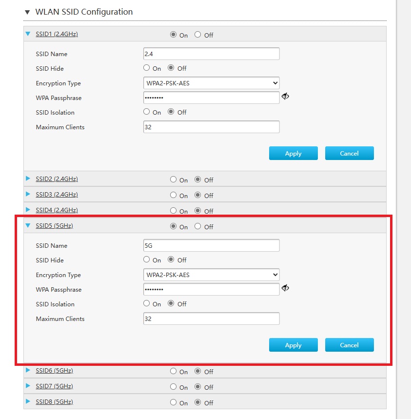

Ya con eso vuelven a Local Network (1) > WLAN (2) > WLAN SSID Configuration.
Y verán que ya esta habilitado la red 5G para modificar nombre y clave.
Ver adjunto 41457
