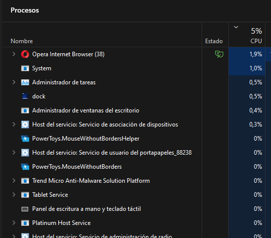

Sin importar los procesos que estén corriendo, el que va al frente completa lo que falte para llegarr a un 100% de uso de CPU. Por ejemplo:
Ayer editando un tema nuevo noté que andaba a tirones el PC y al revisar estaba así al 100%.
Antes no pasaba.

Encuentro altos los procentajes de uso de cada programa. ¿Qué CPU tienes y a qué frecuencia está trabajando en ese momento?

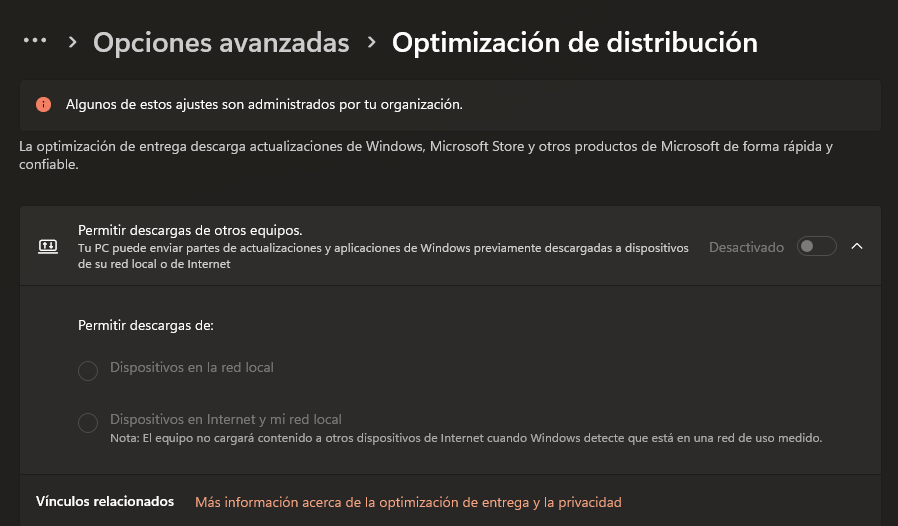

Las actualizaciones de windors?
hay una subfuncion de los updates que permite distribuir actualizaciones con equipos de la red local que a veces consume mas cpu de lo normal, una vez lo tuve que buscar y desactivar porque se iba al chancho con el consumo de recursos (solo narro mi experiencia)

Raro, 12 hilos a 4+ GHz debería ser más que suficiente para eso. ¿Cómo es que el administrador de ventanas ocupa un 10% de ese CPU?

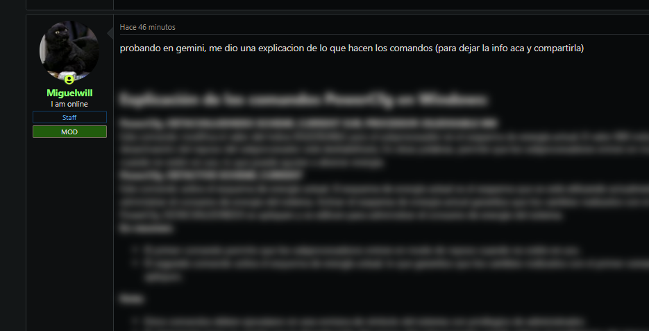

probando en gemini, me dio una explicacion de lo que hacen los comandos (para dejar la info aca y compartirla)
Explicación de los comandos PowerCfg en Windows:​
PowerCfg /SETACVALUEINDEX SCHEME_CURRENT SUB_PROCESSOR IDLEDISABLE 000
Este comando modifica el valor del índice IDLEDISABLE para el subprocesador en el esquema de energía actual. El valor 000 indica que la desactivación del reposo del subprocesador está deshabilitada. En otras palabras, permite que los subprocesadores entren en modo de reposo cuando no estén en uso, lo que puede ayudar a ahorrar energía.
PowerCfg /SETACTIVE SCHEME_CURRENT
Este comando activa el esquema de energía actual. El esquema de energía actual es el esquema que se está utilizando actualmente para administrar el consumo de energía del sistema. Activar el esquema de energía actual garantiza que los cambios realizados con el comando PowerCfg /SETACVALUEINDEX se apliquen y se utilicen para administrar el consumo de energía del sistema.
En resumen:
  • El primer comando permite que los subprocesadores entren en modo de reposo cuando no estén en uso.
  • El segundo comando activa el esquema de energía actual, lo que garantiza que los cambios realizados con el primer comando se apliquen.
Nota:
  • Estos comandos deben ejecutarse en una ventana de símbolo del sistema con privilegios de administrador.
  • Es importante tener en cuenta que la desactivación del reposo del subprocesador puede reducir el rendimiento del sistema, especialmente en aplicaciones que requieren un uso intensivo del procesador.
  • Se recomienda consultar la documentación de su sistema operativo o del fabricante de su computadora para obtener más información sobre los esquemas de energía y la administración de energía.
y de paso pregunte que pudo ocasionar el problema del alto uso de CPU, y veo que varias cosas pueden tener que ver con lo que se estuvo revisando en tu equipo (drivers y ajustes varios)
