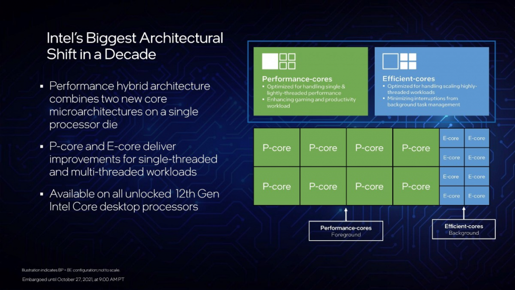

Entre los grandes cambios que Alder Lake trae y que se han repartido en el mundo especializado, los mas llamativos son por ejemplo el uso de cores heterogeneos, incluyendo cores de alto rendimiento (P-Cores) y cores de eficiencia con menor consumo (E-Cores) lo que le permite modelos de hasta 16 cores y 24 hilos.
A esto podemos incluirle otra cantidad importante de inclusiones como el soporte de memorias DDR5, el soporte del estándar PCI Express 5.0, la incorporación de un proceso de fabricación más pequeño (10nm) y el Intel thread director que permite asignar correctamente las instrucciones entre cores de Eficiencia y Performance dependiendo de la necesidad de la aplicación que estamos corriendo.
Las specs del 12100F no se parecen en nada a las del lanzamiento de Alder Lake​
Sin embargo lo anterior, los cambios más llamativos como los cores de eficiencia no están disponibles para la gama de entrada como el i3 12100F o el i5 12400F (que en ese sentido parecieran no cuadrar dentro del lanzamiento inicial de Alder Lake), es por esto que los principales cambios de arquitectura relevantes para el rendimiento de nuestros PCs para el día a día o jugar están en el aumento de la cache disponible (que ahora es compartida por todos los cores), el aumento en la frecuencia, el aumento en el ancho de ejecución y la disminución de las latencias internas, lo que implica mejorar el rendimiento intrínseco en aplicaciones single-threaded, o dicho en base a la analogía que hicimos más atrás, la receta para llevar "más agua al pueblo" con la misma cantidad de baldes.

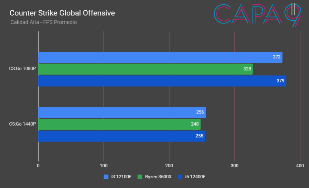

Finalmente dejamos Counter Strike Global Offensive por separado pensando que este es uno de los juegos mas utilizados en los E-Sports, aunque tambien porque los resultados tan abultados nos rompian la escala de os graficos anteriores :xd
Ahora hablando un poco mas en serio, conozco a mas de alguna persona que participa en clanes y compite de forma amateur-semi-pro. Aqui a veces tener mas frames puede hacer un poco la diferencia, y si bien mas de alguno puede pensar que CS:GO no necesita demasiada maquina, yo mismo no me habria visto recomendando un quadcore frente a un sixcore por "irme a la segura" con alguna recomendacion y sin embargo la realidad a la luz de los resultados, desbanca por completo mi pre-concepto.
