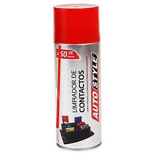

Respecto al limpia contactos, uso este mismo para asear los contactos de las radios, conectores del auto, fusibles, sockets de ampolletas, etc.;
Pentano 30/40%
Isohexano 20/30%
Ciclohexano 15/20%
Alifatico solvente de petroleo 3/5%
Dioxido de carbono 2/10%

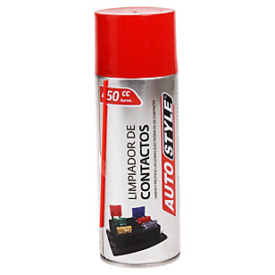

Ver adjunto 23457
Pentano 30/40%
Isohexano 20/30%
Ciclohexano 15/20%

Ese limpiacontactos es con hidrocarburos ("bencina blanca" diría mi viejo).
