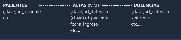

.....Y este es el modelo entidad relacion:
Ver adjunto 26912
¿cómo se relaciona y de que manera (1:n, n:1, n:m...) cada entidad...? ¿Usuarios no se relaciona con nadie?
En serio... ¿cuales serían tus tablas (entidades) sin desarrollarlo todo? Es decir. Tienes una tabla PACIENTES. una ALTAS... supongo que una MEDICOS....
¿Cuales son las especificaciones del cliente?
epic
11 Febrero 2007
876
Hola... no, médicos no, es solamente llevar un control de mediciones, insumos y problemas por paciente, solo eso.
La tabla usuarios son los ejecutivos que se loguean al sistema para ingresar los datos.
D
Deleted member 1045607
Guest
No se a que te refieres exactamente con "insumos". ¿Qué registros se añadirían en esa tabla?
Independientemente de la entidad "insumos" y "medicos", sigues teniendo las tablas "PACIENTES" y "ALTAS", ¿es así?
Según mi lógica un paciente puede tener varias altas (o "tipos de altas/dolencias"), del mismo modo un "tipo de alta/dolencia" puede ser utilizado por varios y diferentes pacientes....
Simplificando... un PACIENTE podrá haber sido dado de ALTA por una o varias ALTAS/DOLENCIAS y una DOLENCIA podrá coincidir con uno o varios PACIENTES... Yo veo una relación n:m entre PACIENTES y DOLENCIAS en la que se genera una tabla intermedia que sería tu tabla ALTAS
PACIENTES ----------------< ALTAS (N:M) >---------------- DOLENCIAS
(clave) id_paciente (clave) id_dolencia (clave) id_dolencia
etc... (clave) id_paciente sintomas
fecha_ingreso etc.....
etc....
