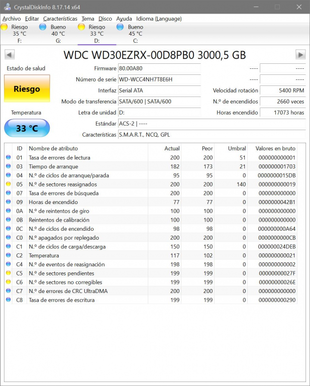

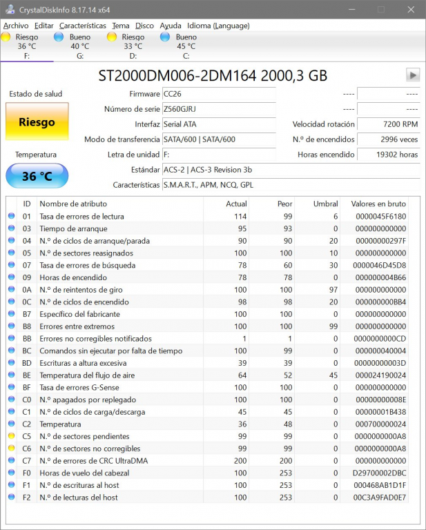

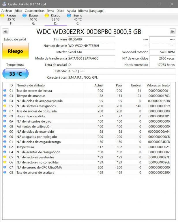

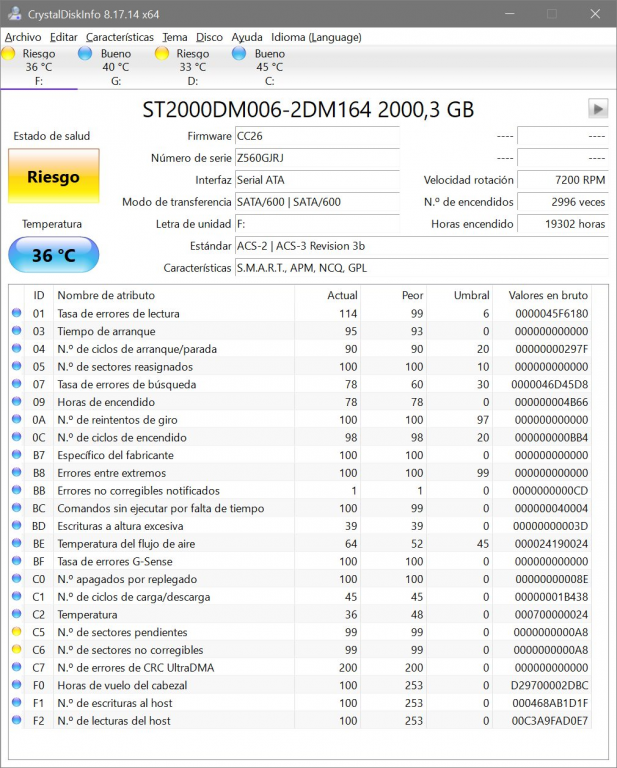

Tengo en mi PC 4 unidades de almacenamiento, en donde 2 de ellos la aplicacion CrystalDisk me los marca con salud "Riesgo" sin embargo a hacer chkdsk no me arroja que haya algun problema.
En todo caso en dichos discos son cosas "menores" como temporales o archivos de descarga descartables, pero aun asi me gustaria saber su opinion de que tan fiable es lo de "riesgo" y si es asi, cual disco seria el mas "afectado" segun las imagenes.
PD: Ambos discos en "riesgo" son HDD. Los otros "buenos" son ssd (sistema operativo y programas)

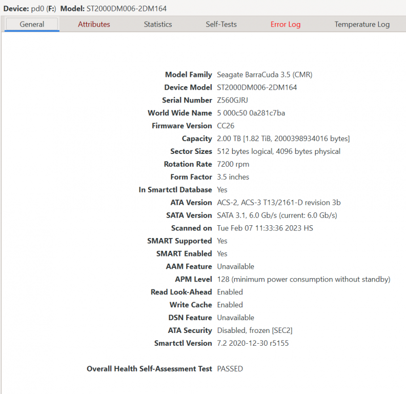

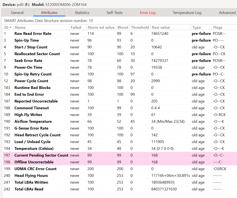

gsmartcontrol es tu dios, crystaldiskinfo es muy generalizado y resumido.
Vale por el dato.

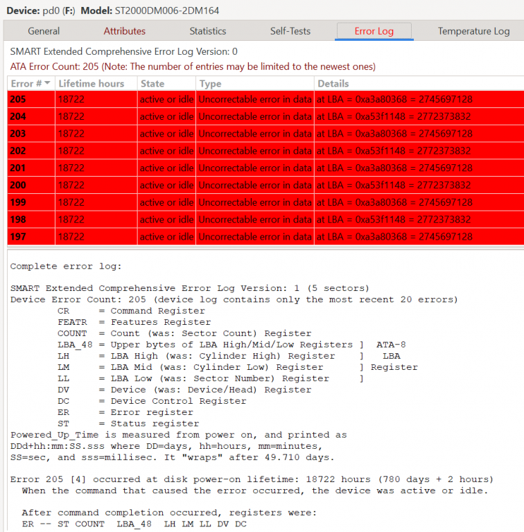

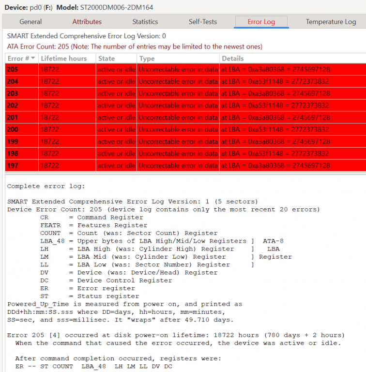

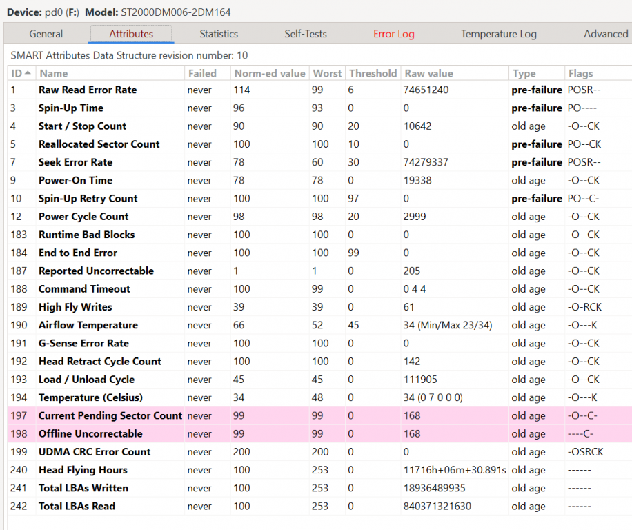

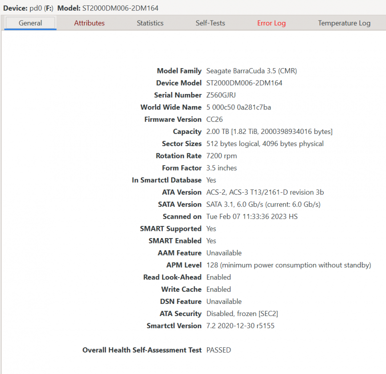

No entendi mucho el reporte (este es de uno de los discos) a ver si me ayudan ya que aca dice PASSED en lo de Overall Health. Lo de Attributes es casi lo mismo que muestra CrystalDisk (asumo es la info de SMART). Y lo de Error log se ve feo pero no se si es preocupante :zippycafe
29.281
Me atrevería a decir en mi experiencia que van a morir. Puedes alargar su vida con algunas acciones, pero van a morir igual.
Lo de los sectores malos pueden ser varias cosas. Las más comunes son que se mueva mientras funciona, apagados a la fuerza o imprevistos, que tengan mal contacto en la entrada de energía (cable suelto o malo), que ya estén empezando a fallar los brazos lectores o que sean malos como eran los Samsung.
No dejes nada importante ahí.
Ver adjunto 28796 Ver adjunto 28797 Ver adjunto 28798
en resumen ta echo pico, no te sugiero seguir usandolos pq luego pueden comenzar a desaparecer archivos, incluso si intentas sacar lo que ya tienes, en más de alguno existe una probabilidad que no te permita moverlo porque se encuentra en algun sector ilegible, si yo fuese tu los daria de baja enseguida.

Ver adjunto 28775 Ver adjunto 28776
el primero es el mas cagado, ya que tiene 140 sectores "reubicados", lo que significa que estos fueron detectados porque demoraban demasiado en leer o escribir, y fueron reubicados a un sector de reserva
esto quiere decir que el DISCO hizo el reemplazo del sector dañado, y ahi el sistema (windows, chkdsk, fsck, etc ) no va a hacer nada porque los sectore que ya dieron jugo fueron reemplazados/reubicados (copia los datos a otro sector limpio y con poco uso y des-asigna el dañado)
el drama comienza cuando se agota la reserva, y ahi comienzan a aparecer errores de lectura o escritura y deberas usar alguna app para marcarlos por software
ya en ese punto, respalda y deja de usarlo ya que fallara pronto
