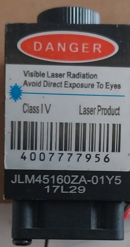

Buenas tardes, tengo una CNC con arduino uno y una shield v3, tengo los 4 drivers ocupados ya que tengo un motor en espejo (eje z), quiero agregarle un laser, mi duda es necesito otro driver para el modulo laser, segun yo no, ya que no es un stepper motor, se que el laser debe ir conectado al Z-

es un laser de corte me imagino (?). que interfaz tiene el laser? spi, i2c, otro? como bien dices, el laser no tiene movimiento, por lo que no necesitas un stepper, pero si necesitas control (on/off) z- es un fin de carrera, por lo q es una entrada más que una salida. de la placa que muestras me tinca el CoolEn, sospecho que es para controlar un ventilador, y eventualmente podrías controlarlo por software para activar o desactivar el laser.

si es un laser de corte tiene interfaz ttl (la tipica de los laser que venden) vi unos videos y el control on/off lo conectaba al z+ o z- , pienso usar gbrl para controlar el laser, aca una foto del laser es de 2W pero pienso cambiarlo mas adelante por uno de 10W
