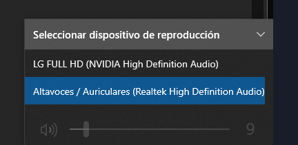

Como lo dijeron arriba los contertulios, puedes usar un DAC/Tarjeta de sonido USB. Tambien un dock para note que tenga salida de sonido.
Ahora, si quieres tambien tener un buen control del audio en Windows 10 (asumiendo que ese es tu sistema operativo), descarga la aplicacion EarTrumpet, un manjarsh
Te deja escoger el output con un clic:
Y controlar facilmente el sonido de cada aplicacion con un clic:
