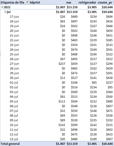

Mis POW trabajan con tasmota, pero nunca pude guardar bien los consumos con la interfaz de homeassistant, nunca me cuadraba el valor con lo que guardaba el pow-r2 en su campo "consumo del dia anterior", nunca entendí como funciona la entidad de "meter" de HA para guardar el consumo a pesar que tiene cosas importantes, tal como establecer tarifas por horario.
Al final hice un script php para consultar y almacenar el valor del consumo eléctrico del día anterior consultando directamente por http a cada rele tasmota, y eso lo presento en un reporte excel con una tasa fija (uso el valor de la tarifa de horario alto para ponderar el consumo porque no tengo el dato por horario haciéndolo de esta manera)
