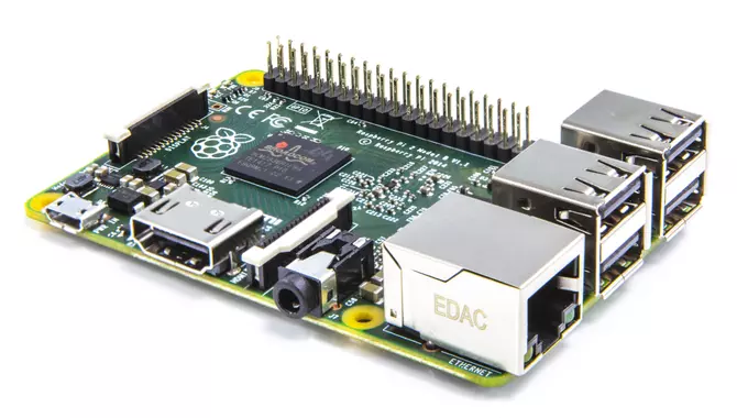

Buenas,
Primera vez que entro a una raspberry a conectar unos componentes.
Tengo unos 4 cables, RGB y negro, que debo conectar a los pines de la raspberry.
Los cables están "pelados". Veo que existen unos conectores llamados Dupont, pero no sé si me sirven.
Debo llevar los cuatro a donde se ven los pines de la imagen.
¿Qué debo comprar?
Solo es conectarlos. Pensaba que existian uniones en que uno apretaba con un destornillador el cable "pelado" a una salida hembra y sería todo, pero me baja la duda.
De antemano, muchas gracias por las respuestas.
Es un tema que no manejo. Y no me siento con seguridad para soldar.

Hola, el cable dupont debería servirte.

¿macho hembra?
como uno el cable pelado a la entrada del Dupont?
¿El cable pelado va a la punta que es macho y se solda no más?

puedes comprar hembra-hembra y cortas un extremo y lo pelas para unirlo con los cables que ya tienes.

Si compro hembra macho, el hembra iría a la raspberry y el macho debería unirlo con los cables pelados?
Sorry por la pregunta novata, pero desconozco la operatoria.

Hembra a la rpi y macho puedes soldar directo al cable, al menos así lo hago yo, sino uso un protoboard para hacer de puente

tb puedes hacerlos tu mismo, pero la verdad? Es un culo y nunca quedan todos 100% bien bien, al menos en mi experiencia. Mejor comprar un pack ya listos y cortar / soldar.
Lo mejor es no soldar nada a la rpi física pq por experiencia te digo que mi primera RPI que tuve abajo en la casa ya la he cambiado 3 veces: 2 veces un upgrade, la última un downgrade pq me di cuenta que no necesitaba tanto poder de cálculo para esa aplicación.
Venden unos adaptores y yo terminé soldando los cables a ese adaptador (dupont no es muy estable que digamos, se suelta con el tiempo), que además venía con un diagrama en el circuito:
