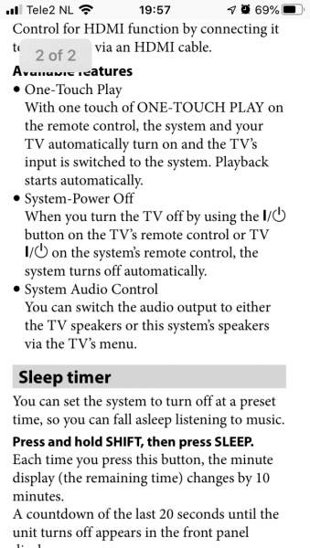

Tiene hdmi out y según el manual tb arc:
Ahora puede ser que no soporte algún modo de audio pero habría que probar :)
7.908
Ah, bien, en ese caso conectar la tele por el HDMI 2 (según las specs de la tele ése es el que tiene ARC) al DVD-HT (que también tendría ARC) y tendría audio multicanal. Como dice @unreal4u hay que puro hacer la prueba (probablemente hay que meterse al menú de la tele y desactivar los parlantes de la tele y seleccionar ARC).
