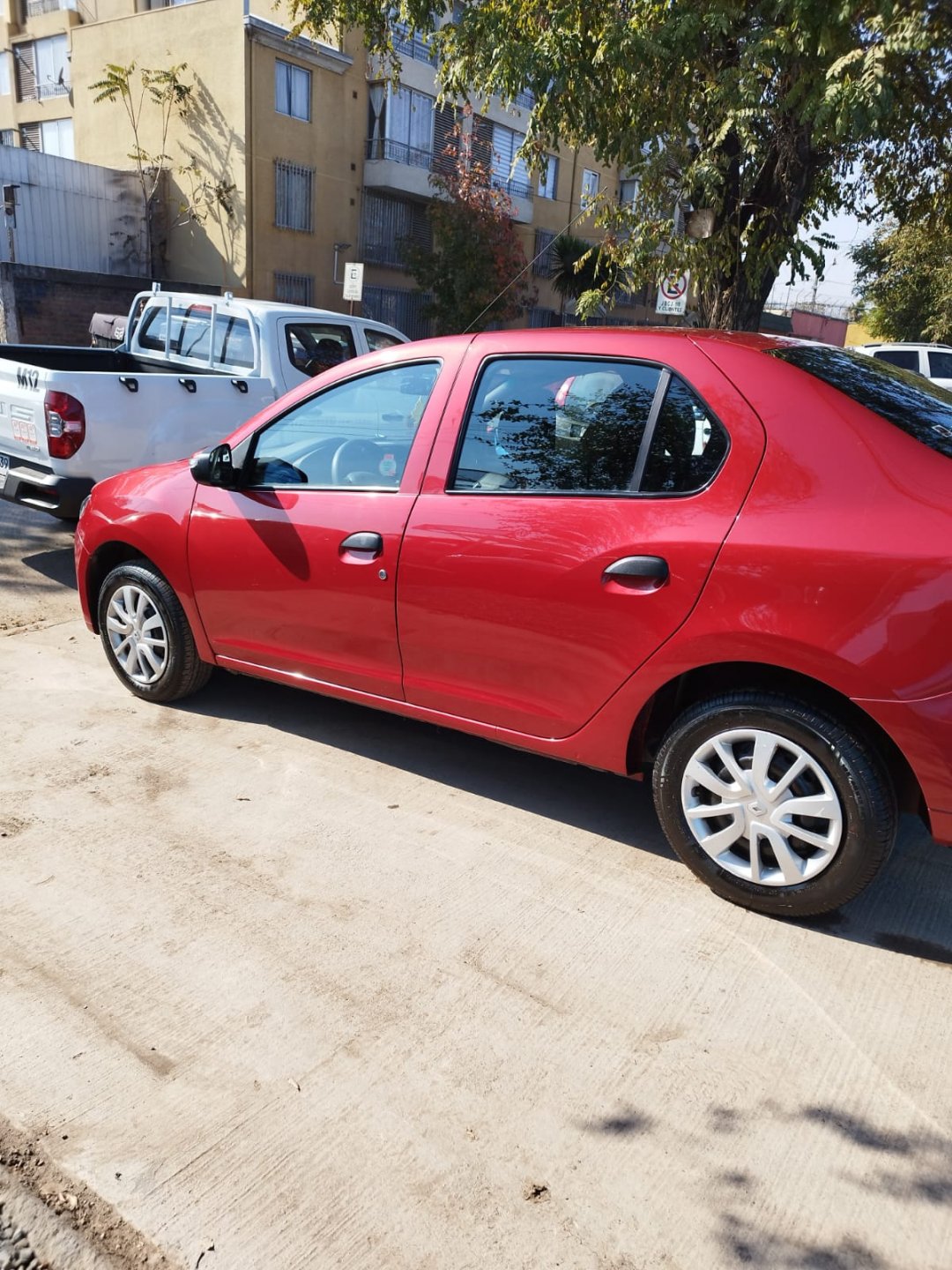

Saludos me venden un renault symbol 2021 en 5 millones con 50.000 km, pero...pero.......pero, y esta es la cuestion fue liquidado por una aseguradora con siniestro con arreglo, que pasa con esto, el auto ya fue reparado y se ve impecable........que opinan vale la pena el riesgo..????
los espero gracias

Si esta en buen estado y no te interesa asegurarlo, ve por el.
Suerte
8.982
¿fue tortazo frontal?
Parece que el capót y la puerta del conductor no están bien alineadas

A simple vista diría que le falta un plástico negro que cruza la parte inferior de las puertas y algún tipo de guardafango o tapabarro plástico en los pasos de rueda, si es así tiene pinta que el tortazo fue maoma y la rigidez estructural del habitáculo está comprometida.
Al hacerle una alineación se sabría altiro si está desviado o no, probablemente el auto quedó chueco pa siempre.

Personalmente no lo compraría ni cagando. De partida no es asegurable y de segunda no se puede saber que tan bueno o malo fue el arreglo. Se que hay harta gente que ha comprado de remate y le salen buenos pero también están los que han terminado comprando un cacho. Personalmente por las Lucas prefiero verme algo que me de seguridad

Actualizacion despues de inspeccion con mecanico
Conclusión de la Inspección
Vehículo repintado en ambos parachoques y tapa barro izquierdo, aparentemente con daño estructural en zona de rueda de repuesto, tiene zonas donde se presume que pudo haber sido reparado. En sistema de frenos, los discos de freno están en buenas condiciones. Las pastillas de freno les queda un 60% de vida útil. El scanner no arrojó códigos de error. El interior del vehículo se encuentra en buen
estado, no tiene piquetes ni rasguños, las alfombras están limpias. La climatización del auto funciona bien, con temperatura mínima 6°C y máxima de 51°C. El auto no presenta fugas y los líquidos se
encuentran en nivel correcto. Las correas están en perfecto estado. La humedad del líquido de frenos está en optimo estado con 0% de humedad. La batería y alternador cargan de manera correcta. La
transmisión mecánica funciona normalmente, sin tirones. Los neumáticos del auto tienen desgaste uniforme y les resta un 60%. En la prueba de ruta, funciona todo correcto y no hay anomalías

Si está reparado en ambos parachoques fijo que estuvo metido en un sándwich de choque por alcance. Si tuvo reparaciones importantes en la trasera y el frontal sabrá Dios como podría estructuralmente aguantar un segundo accidente. se sabe que uno nunca compra un vehículo pensando en que va a chocar, pero uno nunca sabe, especialmente si piensas quedarte con el auto por un buen tiempo. Personalmente no me arriesgaría

puta no necesariamente, mi auto tiene repintados ambos parachoques pero por abolladuras menores en situaciones distintas, pero sí da para sospechar

scanealo y mira bien como lo arreglaron, si lo arreglaron bien no veo el problema.
si no entiendes mucho lleva un mecanico contigo para que lo revise.

el problema no es el auto en si, sino el hecho de no poder contratar seguro en caso de robo, accidentes u otros ahi esta el drama

Sobre asegurarlo, de buenas a primeras no se puede, peeero siempre hay alguien que trabaja en aseguradoras y te puede hacer el favor.
Fijate en el valor de mercado, si la diferencia no es mucha, no vale la pena porque la reventa es mala en vehiculos siniestrados.
