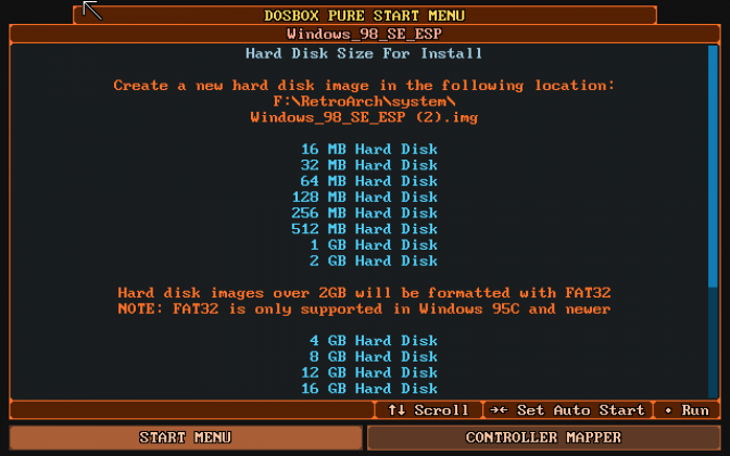

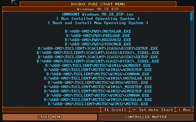

Cuando abrimos una imagen de sistema operativo soportado, en el menú de Dosbox-Pure aparecerá una nueva opción que dirá [Boot and install new operating system], la elegimos y luego nos preguntara cuanto espacio debemos asignarle, para Windows 98 lo mínimo debería ser 1GB, no es necesario usar tanto espacio, más adelante les explicare por qué.
Si aparece la opción de bootear e instalar su imagen esta lista para procederPuedes crear una imagen con más espacio, pero para este caso no es necesario

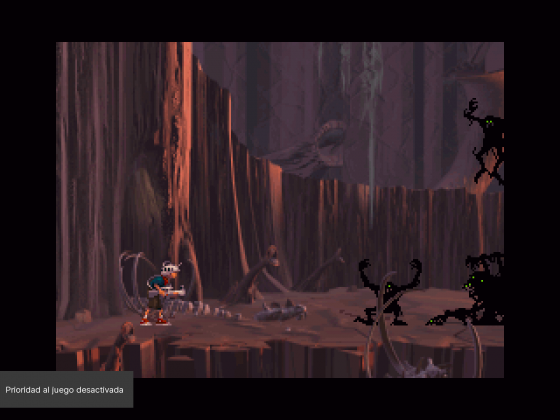

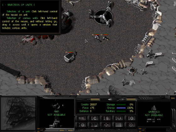

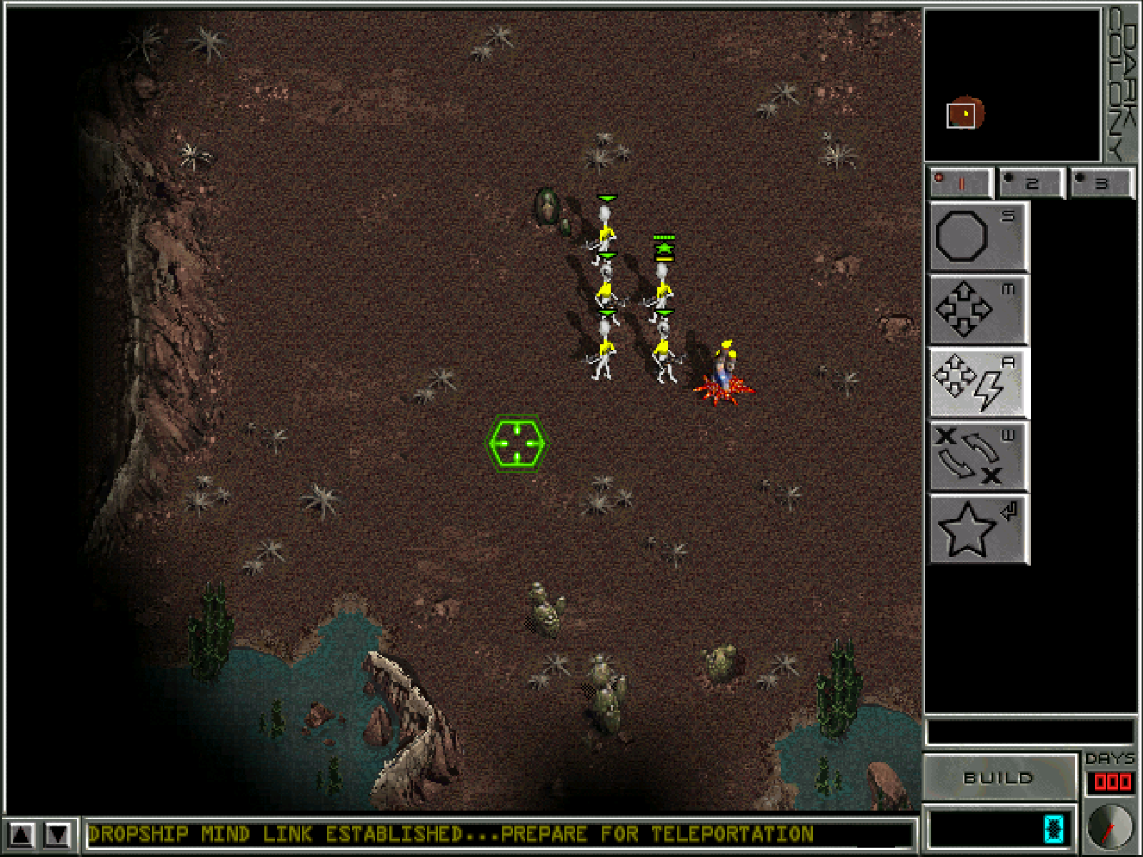

DarkColony-250211-012653.pngSpace-Clash-The-Last-Frontier_Win_EN_ISO-Version-241219-125030.pngheartofdarkness-250210-204721.png
Dark Colony funciono sin problemasSpace Clash otro RTS funciona perfectoHeart of darkness lamentablemente no funciono

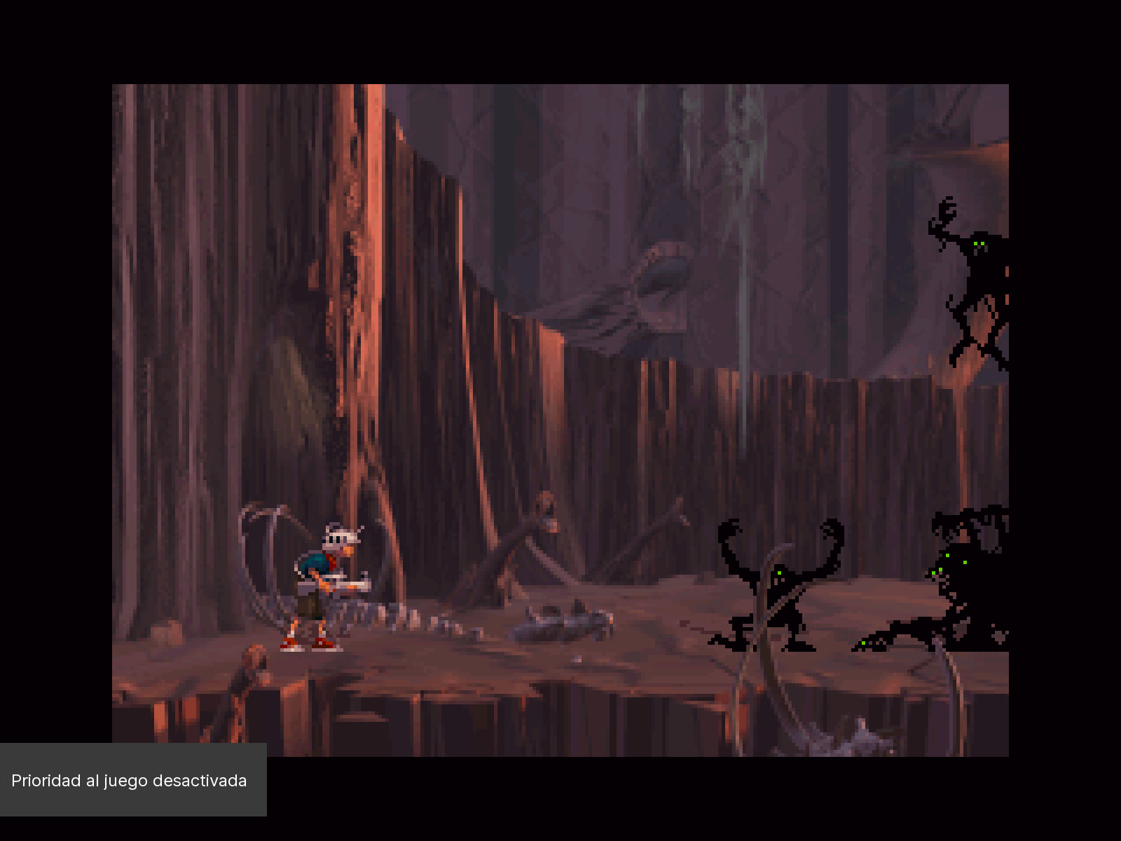

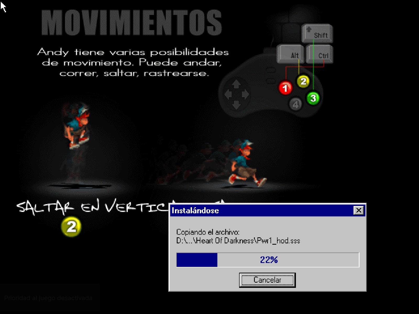

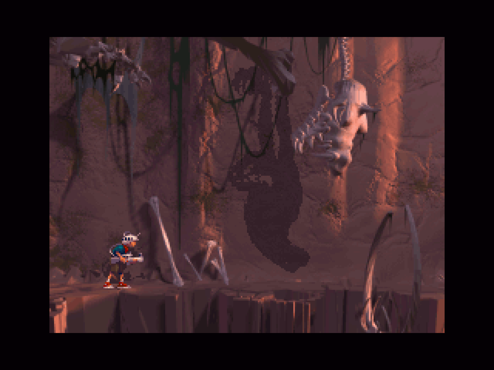

realice unas pruebas con otra imagen de Windows 98 y otra imagen de Heart of Darkness y ahora corrió sin problemas, eso si que en esta nueva imagen decidí no instalar el driver 3DFX.
Heart of Darkness (Europe) (Rerelease)-250221-002135.pngHeart of Darkness (Europe) (Rerelease)-250221-002316.png

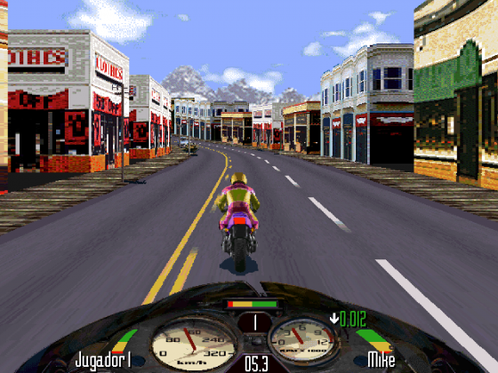

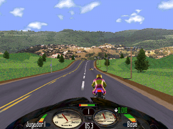

Además aproveche de probar otro clásico que corre solo en win95/98, Road Rash.
Road-Rash_Win_EN-FR-DE-ES-IT_ISO-Version-Initial-Release-250221-003047.pngRoad-Rash_Win_EN-FR-DE-ES-IT_ISO-Version-Initial-Release-250221-003817.png
Estos juegos exigen 256 colores, así que con la instalación básica deberían correr sin problemas.

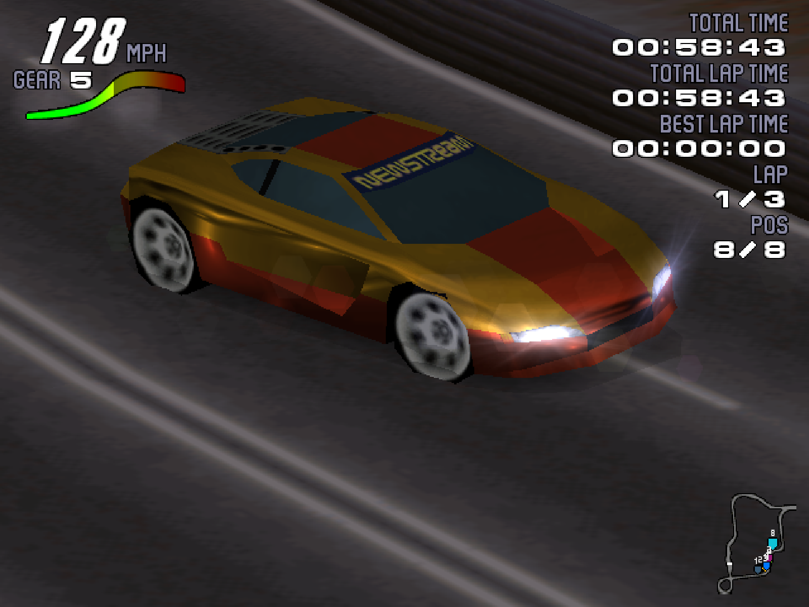

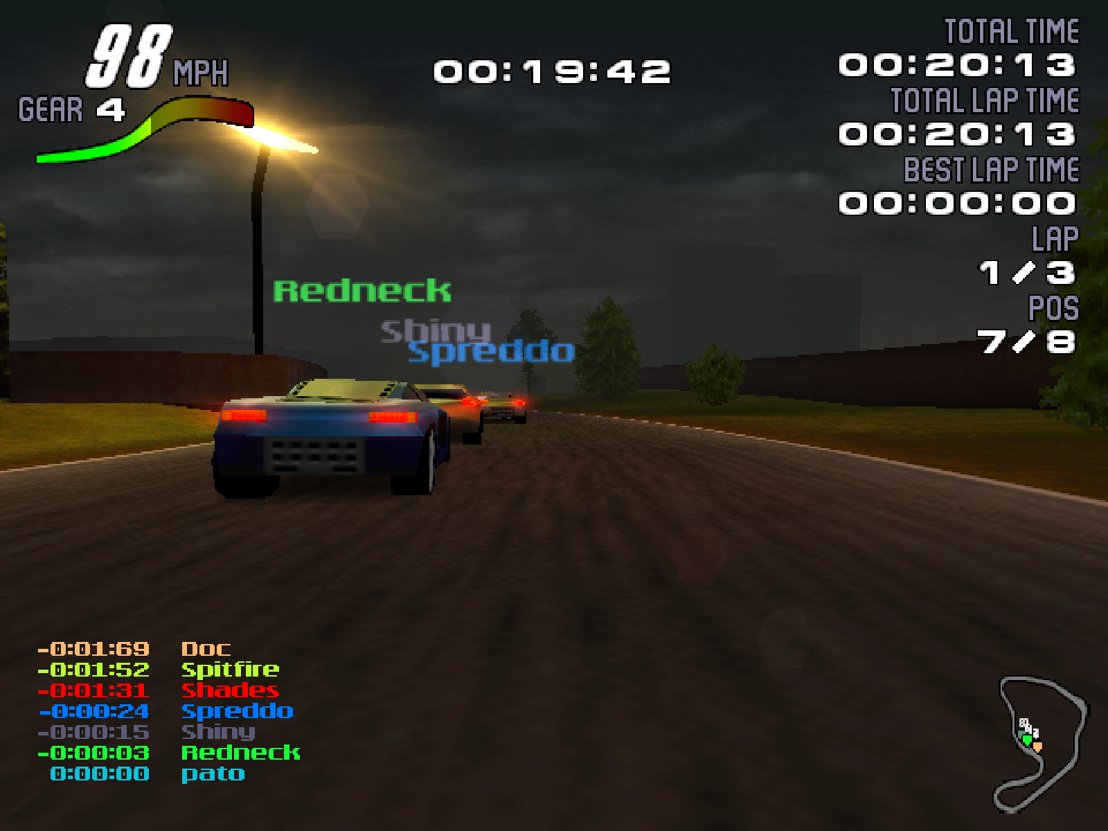

un juego que me ha costado mucho correr con emulación 3DFX es Need For Speed 2 SE, luego de cambiar la opción de Emulated Performance al máximo y video > 3dfx Voodoo Performance a Hardware OpenGL mejoro bastante la emulacion.
Sin embargo el juego aun se cae al escritorio, así que aun estoy probando opciones para ver si logro completar una carrera. :daleoh
La memoria asignada a la tarjeta Voodoo funciona mejor en 8mb, darle 12mb hace que se cuelgue antes y darle 4mb no hace diferencia alguna.

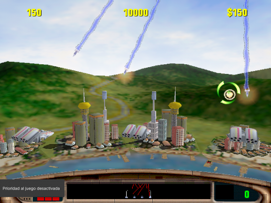

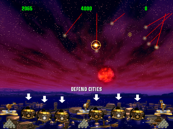

Otro que usa 3dfx y que probé sin ningún problema fue una versión "actualizada" de Missile Commando, la verdad no lo conocía y es una de esas joyas ocultas que ha veces pasan desapercibidas.
Missile-Command_Win_EN_ISO-250222-001556.pngMissile-Command_Win_EN_ISO-250222-230453.png
Cero problema con este juego.

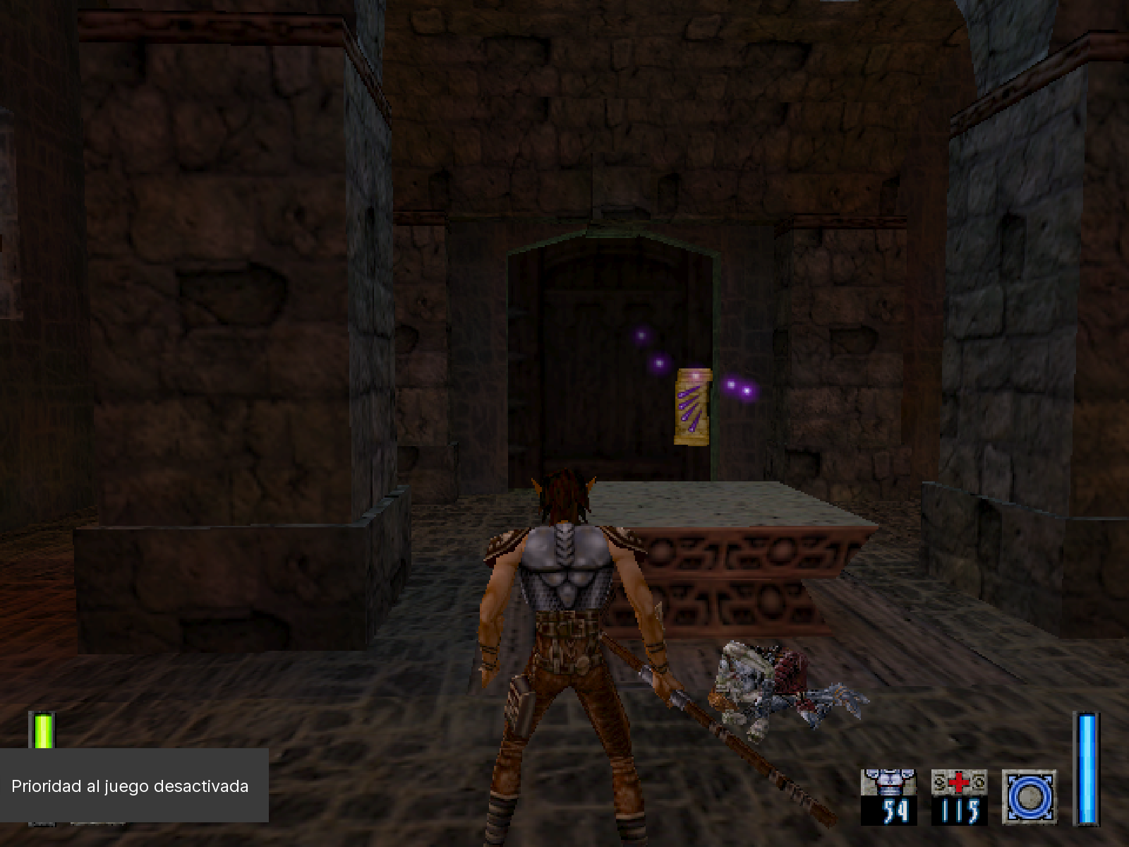

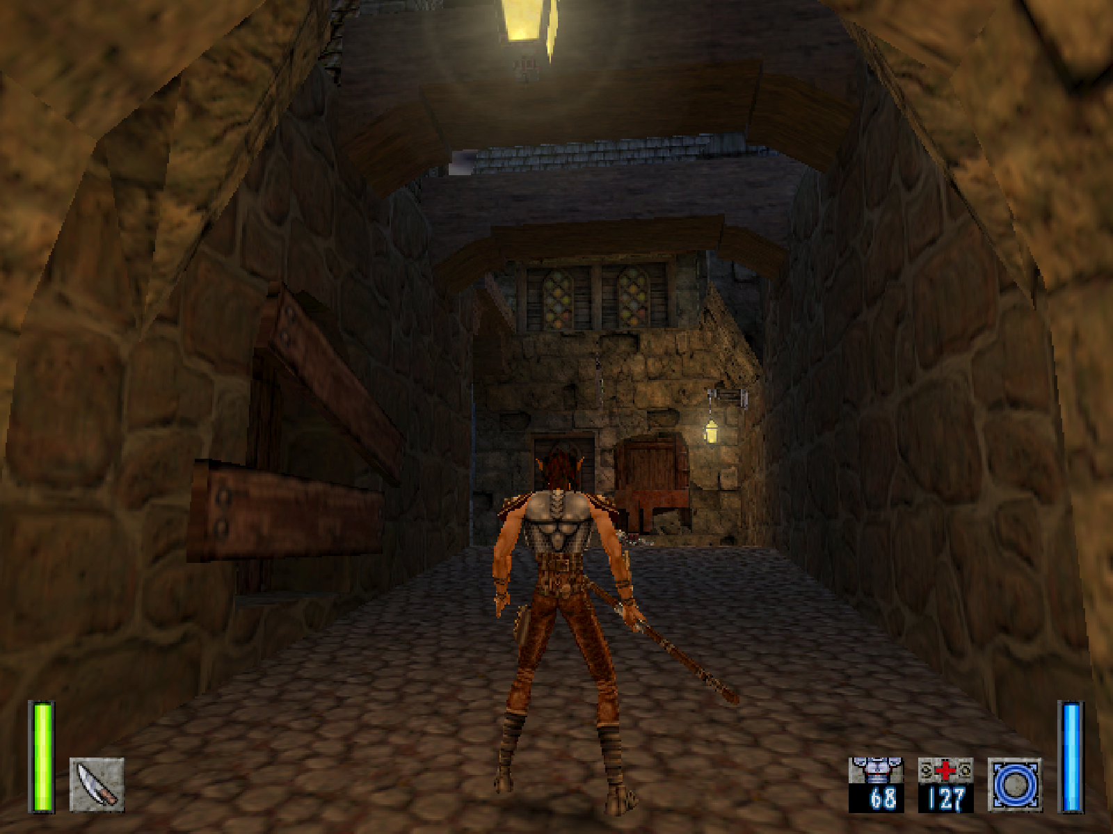

estuve probando algunos otros jueguitos con 3DFX ya que ahora me funciono mejor.

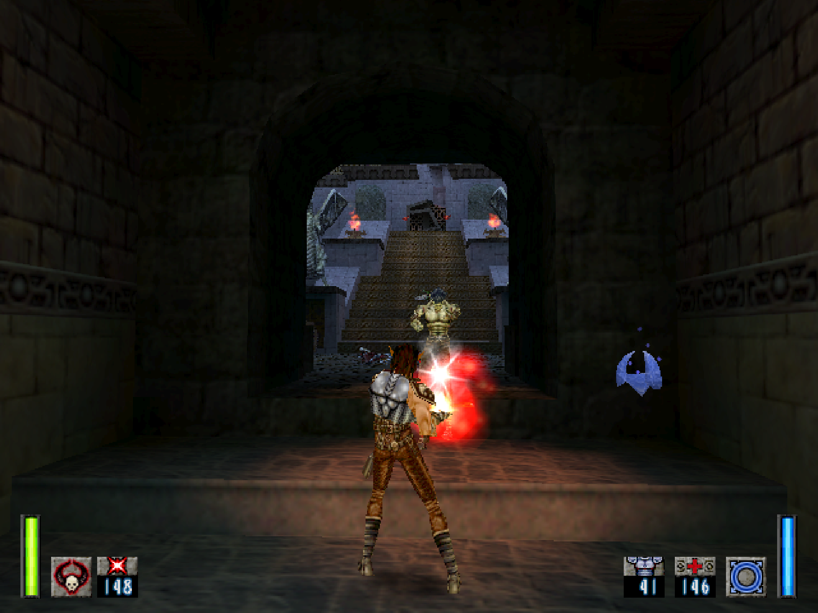

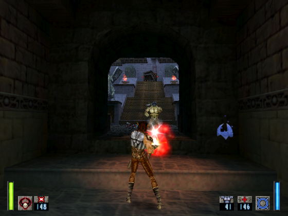

El primero Heretic 2, es bastante jugable, en ciertos lados pierde un poco de cuadros/s pero no es algo que afecte mucho el juego.
Heretic II (USA) (Rerelease)-250224-163216.pngHeretic II (USA) (Rerelease)-250224-163446.pngHeretic II (USA) (Rerelease)-250224-163937.png

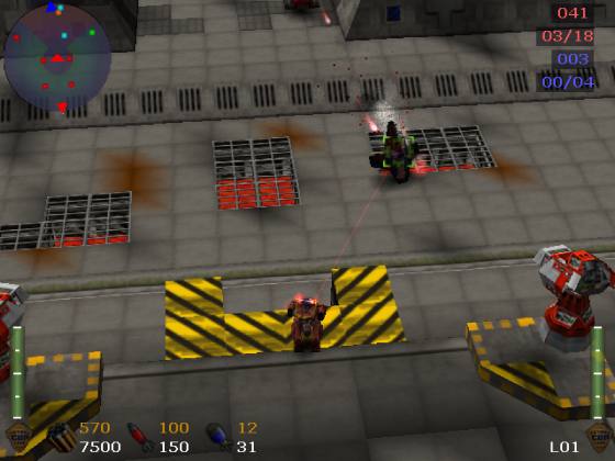

Motorhead, de este juego jugué una demo en un pentium 100 y aun así se veía bien sin necesidad de usar aceleración 3D, así que corre sin problemas con la emulación 3d.

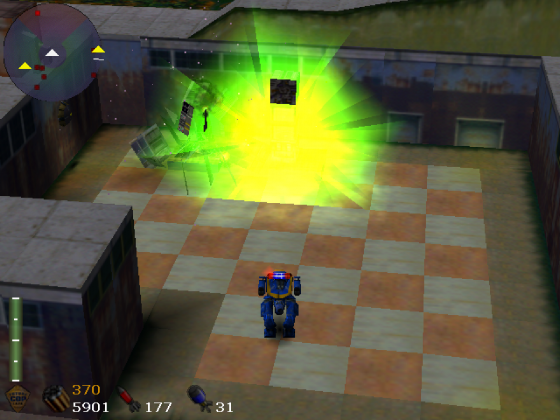

Future Cop: L.A.P.D., lo había testeado al principio pero solo me daba una pantalla blanca, con los cambios ahora corrió sin problema, también me quede pegado jugando el modo prescint assault, es bien adictivo :daleoh , aproveche de ver si se podía configurar un control ya que el movimiento del mech se hace más fácil con dos análogos, si bien aun no esta soportado que el S.O. instalado detecte el control de dosbox-pure como uno de verdad, aun funciona con el mapeo de teclas a control y funciona bastante bien, pero hay que invertir tiempo configurándolo.
Future-Cop-LAPD_Win_EN-250226-171854.pngFuture-Cop-LAPD_Win_EN-250226-172348.pngFuture-Cop-LAPD_Win_EN-250226-173338.png

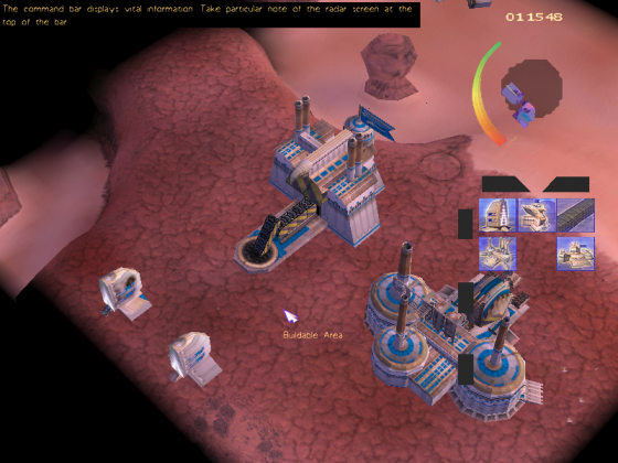

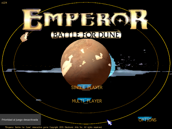

Por ultimo uno que quería correr pero no funciono bien fue Emperor: Battle for Dune, el primer problema que tuve fue en la instalación que detectaba el disco D: sin espacio, lo cual logre solucionarlo creando una carpeta dentro del disco, luego la instalacion es larga aun con turbo, además tuve que desactivar opengl en el uso de 3dfx por que el instalador se crasheaba. Por ultimo cuando logre ejecutar el juego los videos no se reproducen y hay algunas texturas perdidas, dentro del juego no se notan tanto, pero en menús e interfaces es más notorio.
Emperor-Battle-for-Dune_Win_EN_ISO-Version-CD1-250226-214339.pngEmperor-Battle-for-Dune_Win_EN_ISO-Version-CD1-250226-213508.png
Algunos juegos de EA siempre dan más jugo.
