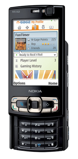

Hasta ahora quiero ir a la segura y he mirado equipos que se usen 3g. De capricho pensé en buscar un Nokia N95 porque nunca pude tener uno y seria la primera opción. Otros equipos de la época que me gustaban lamentablemente no tienen 3g. Como por ej el W610 que lo tuve, no se que otro teléfono era tope de linea para la época.

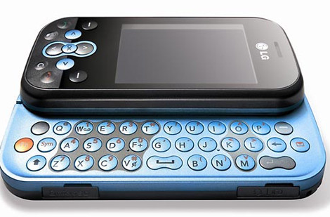

Pero hablan de celulares viejos o de "estilo viejo"? Porque he visto unos Nokia con KaiOs que tienen hasta WhatsApp, se ven pulentos, pero me gustaría que tuvieran teclado completo como el mítico LG que tuve:
Literalmente viejos jajajja. Equipos antes de que existiera Android. Cuando la duración de la batería era mas de una semana en la mayoría de los equipos.

y esos nokia symbian con qwerty tampoco? esos si tendrían 3g

Si pues, el N95 tiene teclado fisico.

Este es un excelente móvil. Los Nokia N95 traen 3g pero la mayoría de los que están a la venta (versión internacional), solo operan en la banda B1 (2100 Mhz) que no se usa en Chile y mayoritariamente en Europa, y las versiones de Norteamérica operan en las bandas B2 (1900 Mhz) usada por Entel y la B5 (850 Mhz) usadas por Claro y Movistar, Wom usa la banda B4 (AWS 1700/2100) pero este mítico teléfono no la soporta.

Conoces alguna web para ver factibilidad?. Vi algunas que conocia, pero solo salen modelos nuevos.
