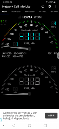

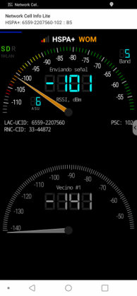

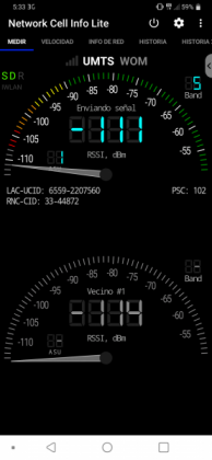

    57,6 KB · Visitas: 269
    58,7 KB · Visitas: 230
    74 KB · Visitas: 239

En la última foto se ve que estas en banda 4.
Nunca te toma 4G?
Y la banda 5 (850) la usa Claro 3G y es con la que wom hace roaming.

Esos resultados obtuve con Wom..y otros mas..lo que me extraña es que en otro plan de Wom que tiene mi pareja si bien no vuela el internet puede navegar y conectarse a redes sociales..
