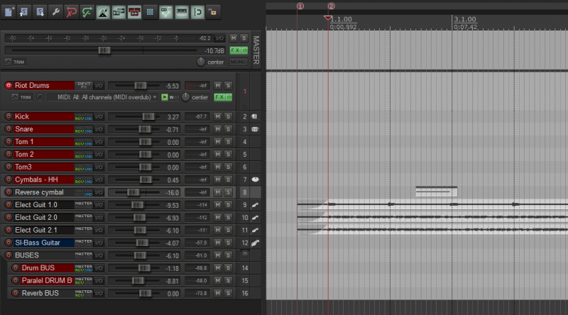

En este ejemplo vamos a insertar 1 compás. Así que lo primero que haremos es colocarnos usando el mouse del computadoren el compás 2 de la línea de tiempo:

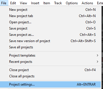

Ahora apretamos ALT+ENTER o vamos a FILE>Project Settings.

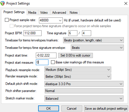

Se nos abrirá una ventana con varias opciones relativas al proyecto. En esta ventana modificaremos dos parámetros.
El primero será el tiempo (que en la línea de tiempo va por debajo de los compases). Como ya estamos en el compás 2, vamos a apretar el botón que dice "Set 0:00 to edit cursor".
Eso dejará el comienzo del segundo compás como el punto "Cero" de tiempo. Muy útil para sincronizarse con videos por ejemplo.
Como el compás quedó descordinado respecto a la línea de tiempo, ahora cambiaremos el compás 2 por el compás 1. Para ello vamos donde dice "Project start measure" y en el campo editable cambiamos el "1" por un "0".
Y apretamos OK.
