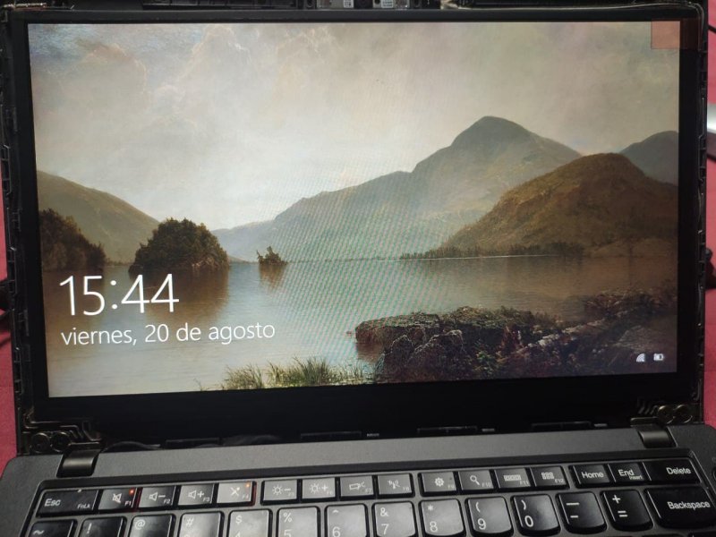

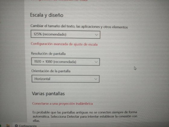

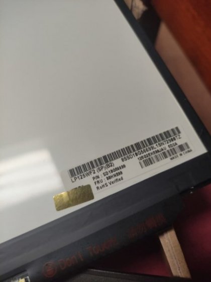

ACTUALIZACIÓN DE TEMA
Buena los cabros, luego de consultar acá y revisar info de mi equipo (thinkpad x240), me atreví a comprar una pantalla por aliexpress, pasé de HD a FHD, y el cambio es muy notorio, gracias por sus datos!!!
dejo algunas fotos
