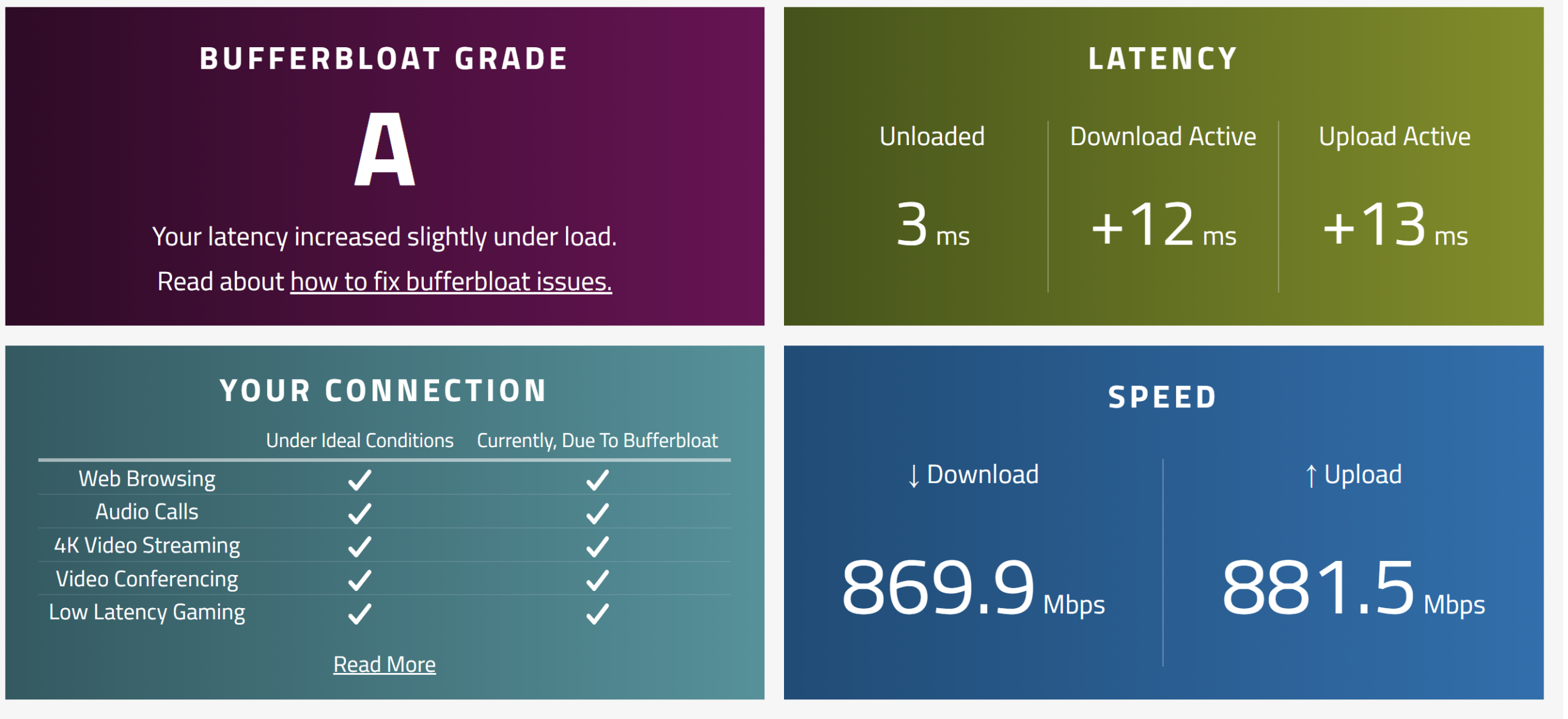

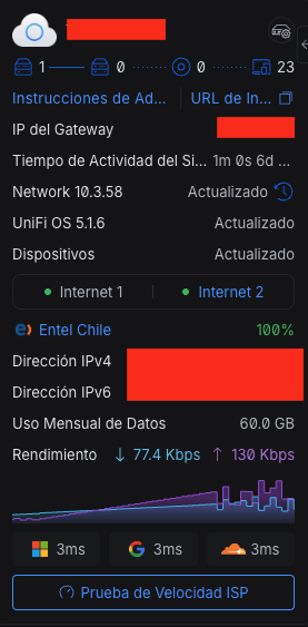

VLAN 3610 + PPPoE directo en el UniFi Gateway Fiber. Sin doble NAT. Sin ningún equipo de Entel en la red. La OLT ve el stick y lo trata como si fuera el Huawei original.

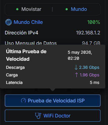

@Alpha018 es un servicio entel 940 ip fija de 4.3uf mes o un entel 940 ip publica ( no fija ) de 18 lucas mes ?
me perdi en eso
A continuación, mundo hiperfibra empresa horario 19hrs
Ver adjunto 47543
Ver adjunto 47544

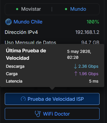

Hola
Vi este mensaje y me surgió la curiosidad
En el sitio web de Mundo dice que la Hiper Fibra tiene "Direcciones IP Públicas: IP Privada Dinámica, más segura"
Qué significa eso?, te dan IP pública dinámica o CG-NAT?, pregunto porque según entendí tienes o tuviste ese servicio
