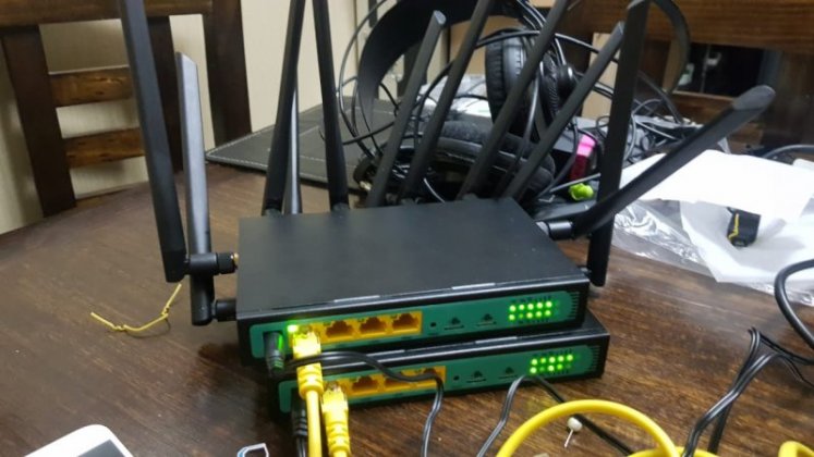

Hola lo acabo de hacer con una configuracion de Router Mikrotik, y dos ISP, uno en B2368 y otro en B310. con dos proveedores de LTE distintos, Claro y WOM, por ahora. Pero anda super, con failover, Load Balancing.
Ahora voy a probar con 4 y ver como mejora.!
Esto en promedio en bajadas de 60Mbps para un archivo y upload entre 25-35 Mbps. (Y trabajo remoto todo el dia. )
Wow! Buena!
¿Podrías luego tirar un howto acá de cómo lo hiciste? ¿Qué ristre microtik usaste?
Yo vendí mi 310 pero me quedé con el 2368. Tampoco tengo ca (LTE+) pero logro 50DL y 40UP promedio en días "buenos".
