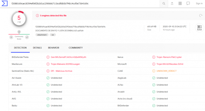

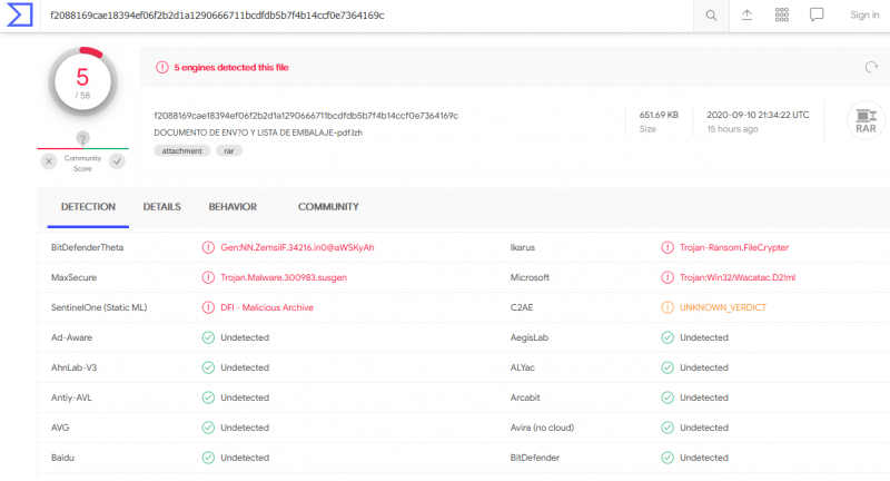

hoy revisando los correos, pille un bichito que paso colado y al revisarlo en virustotal, este aun era detectado por pocos antivirus
asi que mande altiro correo de que no lo fueran a abrir y aplique el report&block en el filtro del corrreo :p

si, es todo un tema tener la infraestructura al dia para tener respaldos frescos, con espacio disponible, discos buenos, etc
Ver adjunto 8296
igual mirándole la extensión se nota de inmediato que no es un PDF, asi que una buena recomendación es configurar Windows para que siempre muestre las extensiones de los archivos.
