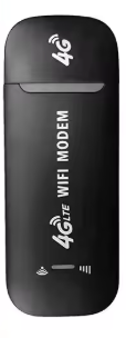

Hola a todos... alguno ha comprado estas BAM en China??
Enrutador WIFI móvil 4G/5G (USB)
Como para saber:
1.- Como andan
2.- viniendo de china hay que registra su IMEI??
2.1 .- que valor tiene el registro de IMEI?
3.- Tiene UI de configuracion? por ejemplo para configurarle una APN privada??
4.- Si le inserto un chip entel o movistar prepago deberia funcionar?
Gracias!

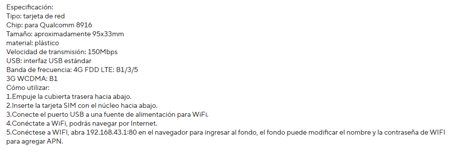

Debes revisar las bandas de trabajo. En el caso del dongle que busqué y se parece al que consultas, en 4G usa las bandas B1/B3/B5

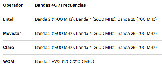

En Chile operan las siguientes bandas/frecuencias:
En cuanto al 5G, en Chile por el momento opera mayoritariamente 5G NSA.
Ver adjunto 49089
Como para saber:
1.- Como andan
Gracias!
1 - básico-normal, velocidad de USB 2.0.
2 - sí, de cualquier país extranjero.
2.1 - es gratis en multibanda.cl, excepto que te pases del plazo.
3 - UI de configuración todos tienen.
4 - si cumple con las bandas que usan dichas empresas sí.
