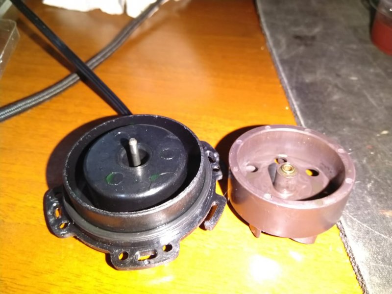

Primero un disclimer, no tengo experiencias en bombas de PC ni de la clase de liquido que usan, peeero he trabajado/reparado/mantenido otros modelos de motores/bomas asi que:
- habria que tratar de seguir desarmando y ver como va montada la seccion que gira, si es sobre rodamientos o sobre un buje (un simple hoyo del diametro del eje donde gira el elemento), en ambos casos revisar si hay restos de particulas adosadas a su estructura.
Si es rodamiento (lo dudo por ser una linea economica), te solicitaria una foto pues dependiendo del tipo de rodamiento, son las acciones a seguir.
Si es buje, hay que revisar si esta muy ovalado (debe ser redondo), si es asi, casi nada que hacer, salvo que conozcas a un buen mecanico que lopueda rellenar y efectuar una nueva perforacion.

La parte "mecanica" tiene estas 2 partes, la parte de la bomba no se mueve ni a palos, la otra tiene movimiento sin un anclaje.

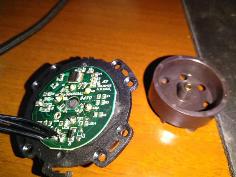

la parte del circuito tiene un controlador PWM; me gustaría saltarme ese circuito y conectarlo directo, pero no tengo idea cuales son los pines y también se si quemara por completo la bomba.

buje de bronce, habria que revisar si esta deformado o no.
¿revisaste si el liquido estaba contaminado? incluso pueden ser particulas del mismo buje de bronce.
No estoy seguro, pero si mal no me acuerdo, si levantas o no conectas el cuarto pin el motor debe girar a maxima velocidad, es lo que pasaba antiguamente cuando conectabas un ventilador de cuatro pines a una placa que tenia conectores de 3 pines.

me acabo de dar cuenta que la bomba tiene conexion U-V-W y el comun ( 2 pines - ), como podre conectarlo ?

Se logro hacerlo funcionar
En resumen, lo volví a lubricar con vaselina y a repasar las soldaduras.
Pd: Para los que quieran comprar un enfriamiento liquido AIO, consideren siempre el tema de la lubricación y cambio de liquido de enfriamiento por temas de contaminación siempre va a tener este problema, en los WC de bloque altos como este
Los bloques que son mas o menos planos tienen un sistemas mucho mejor en cuanto a la bomba, no hacen contacto directo con el liquido si no que lo hacen por electromagnetismo externo, dando así, menor mantención y menos "averías" en el mecanismo.
