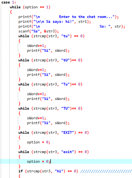

Hola, aún no puedo avanzar.
Alguien sabe cómo hacer que resconozca los "tu" dentro de una oración?
porque al escribir la palabra por si sola, la línea de while lo reconoce y me imprime el 1, pero si está dentro de una oración, muere todo ;;
Ver adjunto 19029
o_O
No pongas una imagen, coloca el codigo entero (en "spoiler" o como enlace, e.g. www.codeshare.io)
Por lo que muestras, no tengo idea como corre siquiera.
¿por qué tienes puros while?
¿como sales de esos ciclos?
¿que hace un case ahí?
Recomendacion: para comparar el texto, llevalo todo a minúsculas o mayusculas y comparas ahí, o pretendes verificar todas la posibles combinaciones de "exit" (las 16?)?

En teoría, intento hacer completa la conversación pero, no logro hacer que acumule la palabra que me piden.

el tema es, cuál tipo de dato me ayuda a encontrar dentro del mensaje el tú? Ya que al utilizar el strcmp, solo sirve si escribe en singular la palabra.

Pa ser mas wena onda
strstr(mensaje_cadena, subcadena)
Y tambien como dijo alguien antes, creo q la logica de los while esta como el pico, pq según no tienen como salir, y van a mostrar el print y contar hasta el infinito y mas alla, por ultimo debe tener un break. Y lo otro tb q dijeron antes, pasa todo a mayuscula o minuscula para hacer las comparaciones (tip: toupper y tolower con ctype.h)
