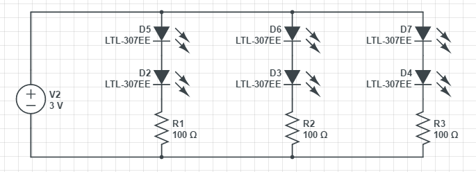

Por lo que entendí de lo que leí, porque para cada color necesitas una resistencia distinta.
No necesariamente, igual tienen un rango "amplio" de corriente que pueden aguantar los diodos sin quemarse.
Yo probaría con 3 pares de led en paralelo a una batería (cada par con su resistencia eso sí) y vería qué tal.
(a ver si sale el archivo adjunto)
    19,9 KB · Visitas: 251

tglaria
InExperto
10 Febrero 2005
9.918
Porque los LEDs tienen diferentes tensiones, entonces es mejor agruparlas de en serie y meter una fuente de corriente para cada rama trabajando con 12V para todos los LEDs.
Leí también que quiere usar una fuente recargable; ¿a qué voltaje? no lo sé.
Asumiendo que quiere usar unas pilas recargables de Ni-MH, colocaría 3 o 4 en serie = 3,6 o 4,8V.
Los LED "rascas" que he visto tienen una caída de voltaje de ¿1,5 a 1,8V?, ahí habría que averiguar qué valor tiene cada uno.
El rango de corriente que he probado que funcionan esos LED es entre 5 y 20mA, igual el rango es amplio.
Con eso ya es meter números.
Si esas suposiciones andan bien, con dos led en serie y una resistencia de 100Ω debería andar bien, ¿no?
Me deja en duda la caída de voltaje de los LED eso sí, leí que también hay LEDs con caída de 3V, ahí habría que recalcular las resistencias.

Respecto a las pilas, las que sean necesarias para alimentar 6 leds (dos pares por color, 3 colores). Lo otro es usar derechamente una batería.
tglaria
InExperto
10 Febrero 2005
9.918
Empieza a diseñar entonces.
En esta página ves un listado de voltajes posibles según los colores.
Yo tiraría una resistencia por LED para usar pocas baterías (3) o una resistencia cada dos LED para menos componentes y cableado, pero con 6 pilas.
¿Qué colores vas a usar?
En función de eso tienes que escoger la resistencia.
Personalmente, para algo rápido, compraría los LED de cada color que me interese, usaría 5 pilas recargables (Ni-MH, 1,2V = 6V) y los conectaría como puse en el esquema previo.
Colocaría una resistencia roja junto con otro de otro color y usaría una resistencia de 200Ω, 150Ω, 100Ω, 70Ω y revisaría con cuál de ellas alumbra mejor y ya.
