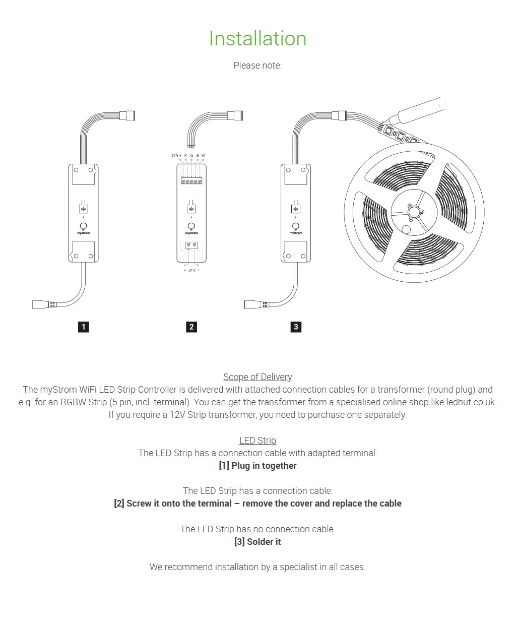

Estuve mirando mis opciones y encontré en amazon españa un controlador compatible con homekit que intuyo podría funcionar, pero soy ignorante en temas eléctricos y quisiera que me ayudaran. El controlador es el siguiente:
En este escenario, necesito saber qué transformador y qué tiras LED podría comprar para que funcionara? considerando que necesito al menos 15m. Gracias.

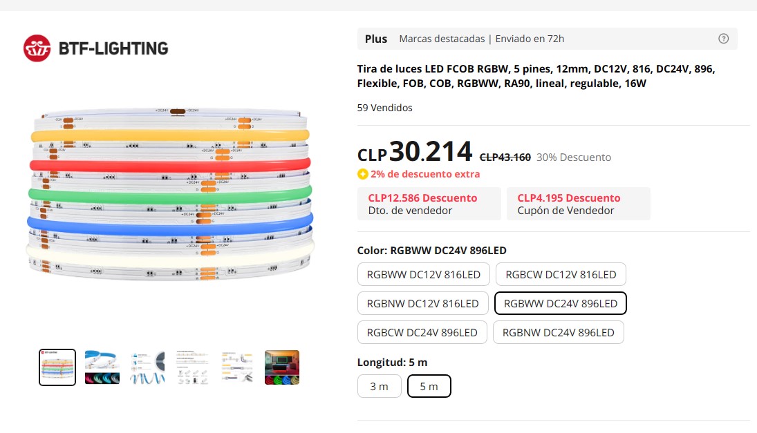

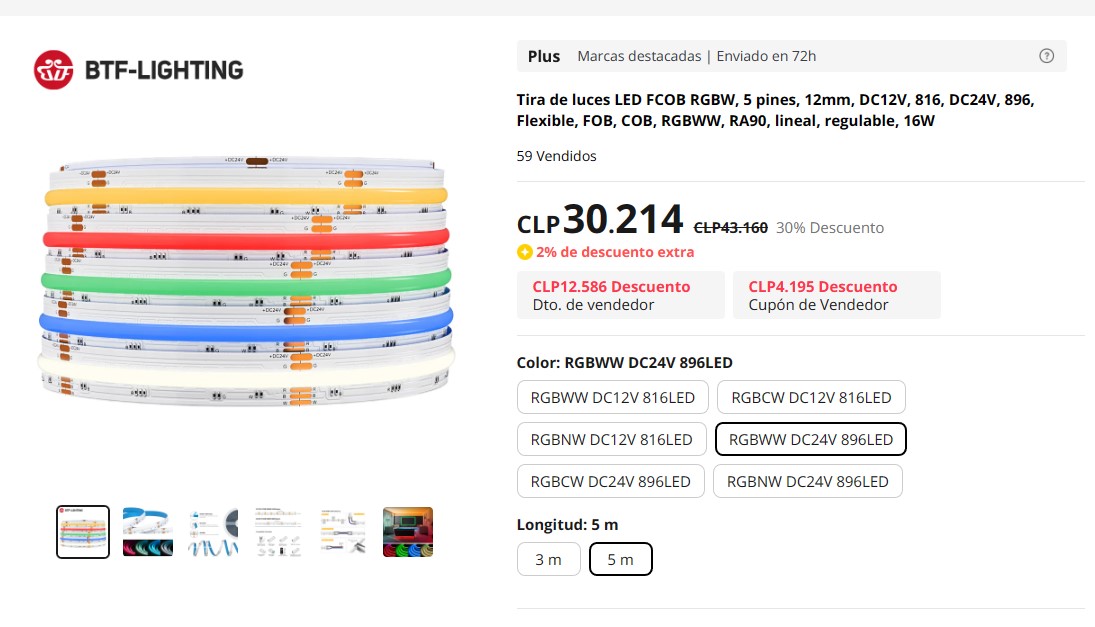

Buena, tomando la palabra, navegando por el sitio de aliexpress que me recomendaste y en base a lo que me explicaste, lo que debería comprar sería lo siguiente (tomando en cuenta que compraré el controlador compatible con homekit de 24V):
Tiras LED

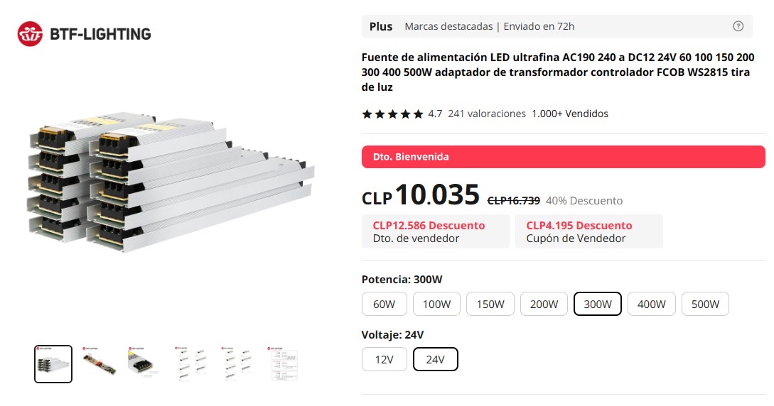

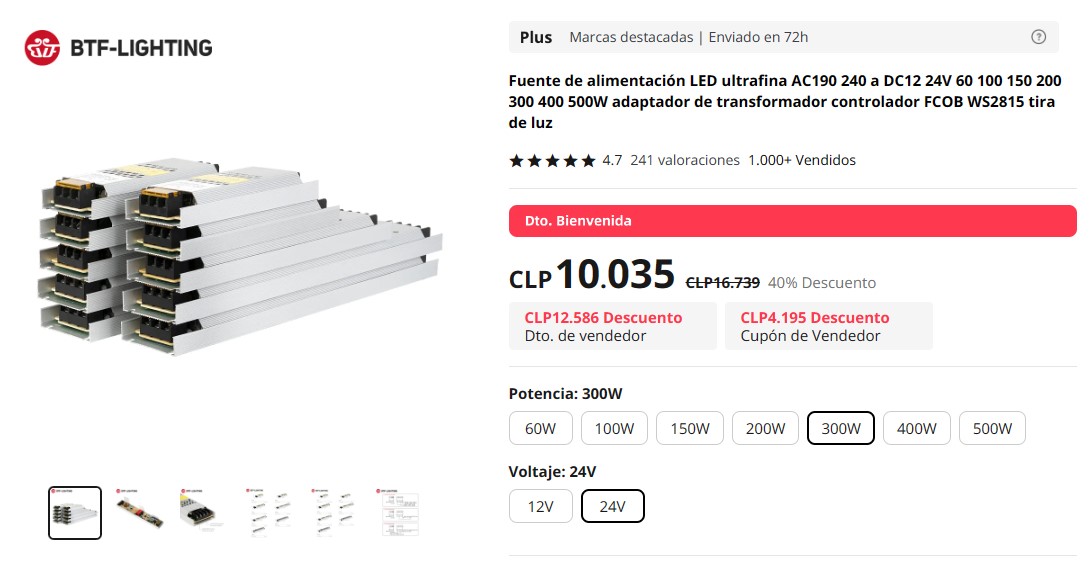

Fuente de poder (las tiras tienen un consumo de 16W/m por lo que para 15 metros son 240W en total):

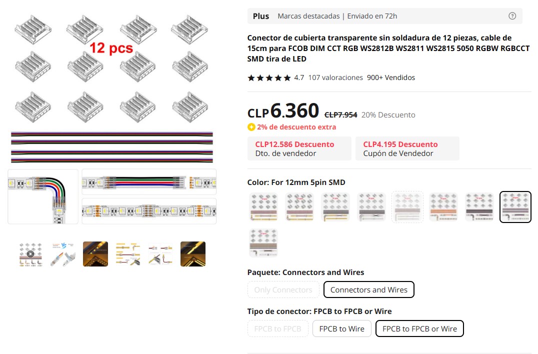

Conectores (necesitaría al menos 3, supongo que estos me sirven para conectar directamente cada flexible, de manera de no dejar espacios sin luz):
No sé si estoy bien o no, que opinas? Gracias. Saludos.
Tiras LED
Ver adjunto 31614
Ver adjunto 31615
Ver adjunto 31616
Son la raja esos LEDs, pero su aplicación es distinta: las que son más de 120 LEDs por metro, son más dedicadas a ser luces de detalle, o sea, para por ejemplo poner dentro de un gabinete que uno pueda ver de cerca. No iluminan mucho ya que los LEDs están sumamente pegadas una al lado del otro y hay que tener ene cuidado con el calor con esas, ya que generan esa calor como enfermos de la cabeza (debido en parte a que están selladas dentro de ese difuminador que es de protección más que nada, ya que no puedes doblar el strip fácilmente).
Para la aplicación que quieres, buscaría más algo en el rango de 60 - 120 LEDs por metro, con un buen difuminador quedaría como esto:
Si te fijas, no se ve ninguna LED específica y la luz queda bastante bien distribuida.
También tengo una detrás de la tele, que son si mal no me acuerdo 30 LEDs por metro, aquí puedes ver más detalles de cómo se ve eso: https://www.capa9.net/temas/creando-un-sistema-de-ambilight-casero.1137800
Ahora que estoy en el PC me encontré con este, quizás te sirva más: https://www.btf-lighting.com/produc...waterproof-mixed-color?variant=44071794409698
Los conectores la verdad no sé si te sirven ya que por lo general las tiras vienen ya con conexiones listas en las puntas, pero si quieres dar la vuelta en una esquina y tienes que cortar el strip en algún lado te van a servir más que la cresta. Por último, son tan baratos que es mejor tener a no tener jajajja
La fuente que mencionas tb le sirve al strip que linkeo, revisando rápidamente los detalles necesitarás para 3 strips una fuente de 24v / 216W ya que consumen 14.4w/m. Siempre es bueno sobredimensionar un poco en la fuente, ya que el controlador tb consume un poco.

Ahí está probada. Me llama si la atención el transformador que es bastante grande, es normal o existen otros formatos más pequeños??( es de 300w)

El tamaño del trafo está bien, 300w requiere su tamaño.
