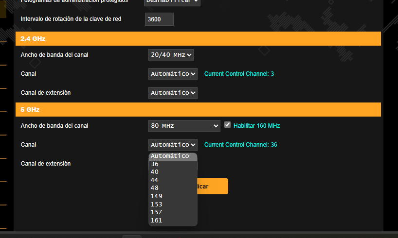

Bueno vivo en depa y al usar la app de wifi analizer me salen los tipicos canales 5ghz con 7-10 clientes es decir, saturados.
el tema es que mi router tiene los tipicos canales que son los mismos saturados (36-40-44-48-149-153-157-161)
por lo que la velocidad de navegacion por wifi baja a la mitad (tengo 940 simetricos y por wifi me da 500-600) hay veces que me ha dado 800mbps por wifi.
por ethernet no tengo ningun problema, anda impecable.
deberia buscar un router que tenga canales menos concurridos ?
no se en verdad para que quiero tener los 900mbps en wifi si finalmente por ethernet es donde mas lo aprovecho para descargar (homeserver)
    47,7 KB · Visitas: 277

Prueba deshabilitando la banda de 160MHz y cuéntanos. En lugares concurridos tiende a resultar contraproducente.
Y en cualquier caso, si puedes prescindir del wifi, mejor. Desde luego pierdes movilidad, pero si no le das uso, al menos le darás mejor uso al ancho de banda disponible.

tienes que colocar el ancho de bana en 160mhz, alli te los va a dar

Hola, mi opinión es que no líes mucho con la velocidad por wifi, me refiero a querer obtener la misma velocidad contratada, esto porque en la mayoría de los casos y zonas el espectro está saturado, la banda de 2,4 GHz y la de 5 GHz.
Casi siempre habrán interferencias por la gran cantidad de routers que emiten, esta claro que teóricamente se deben usar canales que estén en menos uso, pero a estas alturas es casi imposible que no lo estén, por lo que el ajuste de canal automático no siempre sirve, es efecto placebo.
Yo creo que la prioridad es tener un equipo router que sea capaz de procesar varios dispositivos a la vez, que tenga buen procesador y memoria ram, con esto evitas que el router se sature y que tengas caídas o que los equipos se desconecten seguido, sumado a esto que cuenten con tecnología beamforming, bss color, etc, que ayudan a tener una señal más estable y sólida.
En base a esto no se puede comparar un equipo router de un operador con un equipo de retail con mejores prestaciones.
Siempre habrán usuarios que indican que en los test por wifi les llega a su celular de última generación o laptop la velocidad contratada, puede ser cierto, pero es porque usan equipos Routers y equipos clientes específicos y generalmente caros, o bien las condiciones del espectro en tiempo real no están tan saturadas.
Pero por ejemplo estamos claros que no podemos comparar el wifi 5 con el wifi 6, este último es mucho mejor, solo por el hecho de permitir mayor tráfico en la banda de 5 GHz, pero de igual manera se ve afectado por las interferencias.
Si ya quieres el minimo de interferencias que puedan afectar en algún porcentaje tu velocidad contratada, la única solución es adquirir un router wifi 6E o wifi 7, ya que estos emiten en una banda de 6 GHz la cual casi nadie posee, pero son muy caros y además tendrías que tener equipos clientes que sean compatibles con dicha banda (para que tenga sentido). Esta comodidad durará hasta que todos vallan adquiriendo esta tecnología y que se vuelva a saturar esa banda de 6 GHz, quizás pasen años, pero se volverá a repetir, después sacaran el wifi 8 y así sucesivamente, es todo negocio.

Mejor cablea los lugares donde quieres tener una conexión decente e instala conmutadores/switches si tienes varios dispositivos que conectar por cable. No vale la pena invertir mucho en Wi‑Fi en casos así.

Olvidaba decir que hay routers que se pueden ajustar a canales DFS en la banda de 5 GHz, en manual o automático, algunas veces mejora el tema de las interferencias, por ende el tema de la velocidad, pero algunos dispositivos clientes no son compatibles con canales DFS por lo que no se pueden conectar (no detectan la red), o también en determinados momentos el router se sale de esos canales DFS aunque lo dejes ajustado en manual, esto por norma, ya que esos canales son usados por radares y estaciones meteorológicas, por lo que si están están emitiendo y en uso retornas a los canales convencionales, un lío.
