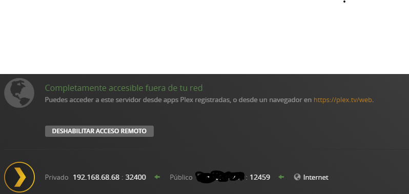

Hola comunidad, tengo problemas con la activacion del acceso remoto en Plex, me aparece conectado y al minuto se desconecta. Como poder configurarlo? Tengo fibra Mundo con router de compañia y otro que es donde me conecto.
Espero su ayuda, gracias.
