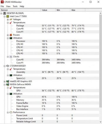

Las temperaras van aca:
Me di cuenta que el procesador se pone al 100% cuando me viene el bajón de fps, aun que en el administrador de tareas no me aparece eso.

Si te pasa también navegando (sin jugar) quiere decir que no es el anticheat.
También dijiste que el CPU se ponía al 100% de uso, pero dices que no se refleja en el administrador de tareas, lo que no me cuadra. ¿Seguro que mientras HWMonitor dice 100% de uso el administrador de tareas no dice lo mismo? Eso sería muy raro, lo esperable es que los valores coincidan y que puedas identificar el proceso que te consume tanto CPU.
