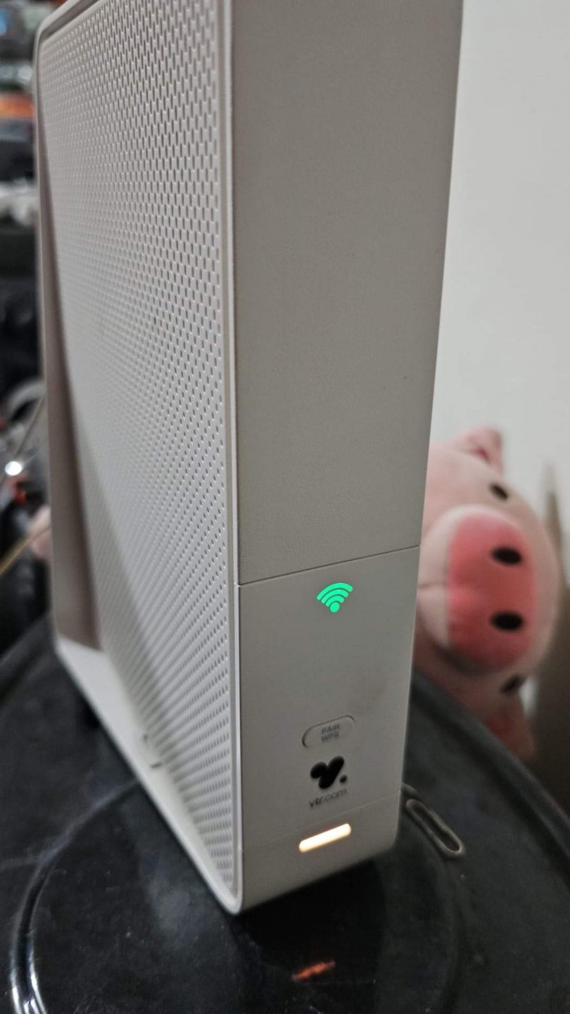

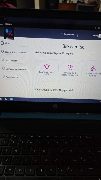

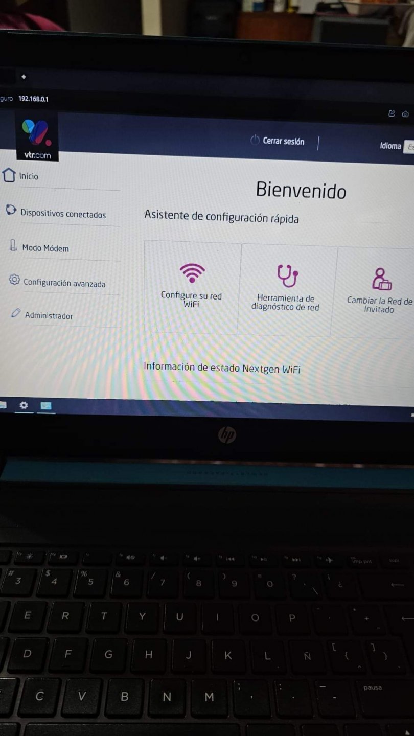

Hola amigos/as,
Alguien sabe cómo poder dejar el router Arris de VTR como repetidor ? Es el nextgen
No tiene la interfaz antigua, sino una blanca con los logos de VTR y no encuentro la configuración para poder modificar la IP, solo está para apagar el DHCP
Saben si se podrá con alguna contraseña más potente o de lleno no se puede ?
Dejo las fotos del router y de la Interfaz

Hola,
Gracias por responder.
Sin embargo mi duda es, como hacer para modificar la IP de este router, porque anteriormente cuando ponía algún router como repetidor, cambiaba la IP al segmento de mi red principal y sería, pero en este nextgen no puedo.
Mi red es 192.168.3.xx
El de VTR es 192.168.0.xx
Quiero asignar al router VTR una IP fija del rango 192.168.3.XX de mi red pero esa es la config a la que no puedo ingresar
Lo que me comentas no me funcionó o quizás entendí mal

Hola amigos/as,
Ese firmware ya no está vigente, ahora usan el de pantalla negra nuevamente con el cual te permite cambiar la IP.
Intenta conectarlo a un coaxial de vtr que tenga servicio, esto para que se actualice al firmware mencionado, déjalo unos minutos enchufado al coaxial y a la energía y después intenta acceder
