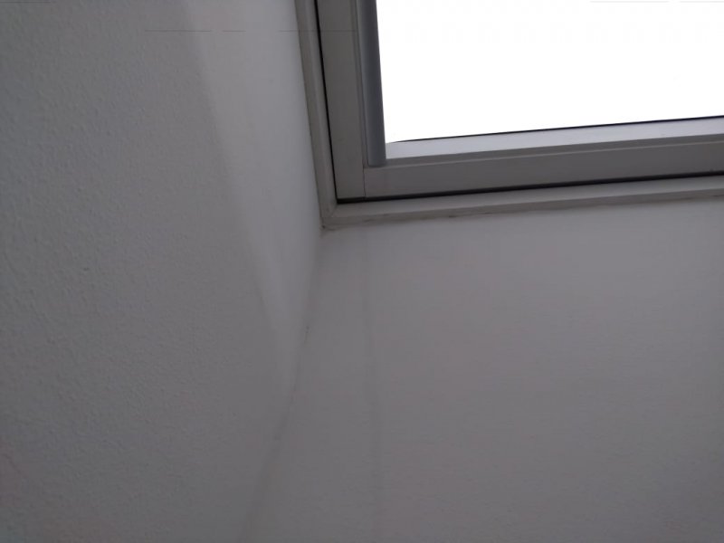

Hola, yo tengo en la casa (y en las otras 3 que comportan un pequeño condominio) Velux que las instalaron cuando construyeron estas casas (1994). A la época, había un distribuidor, luego más tarde, Velux se instaló directamente en Turquía. Cómo conozco bien al patrón acá (somos motoqueros del mismo grupo), le mostré tu foto y le expliqué tu problema, respuesta:
Que le hayas agregado silicona por tu cuenta, no quita que la aislación antes de la pose de la ventana, no fue hecha según las reglas. Para el, el problema es muy corriente cuando la ventana no es instalada y aislada correctamente. Me explicó que las medidas de control de calidad en Velux son extremadamente rigurosas, y me dió el ejemplo el de mis ventanas (entre otros) que ya llevan años sin problemas. Sugirió, que de no responder el distribuidor en Chile, envíes un reclamo directamente a Velux, Dinamarca, en lo posible, en inglés:

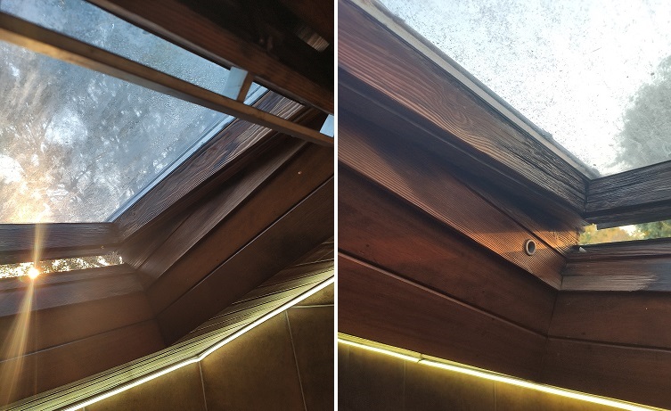

Hola. El año pasado luego de 2 inviernos que se goteaban sin parar las 3 ventanas velux que tengo llamé a velux chile y me dieron el instalador certificado de mi ciudad. Cómo se reparó en septiembre casi no llovió y hoy con el temporal nuevamente las 3 ventanas gotran. Ha Sido una verdadera pesadilla,ya que gasté casi 1 millón de pesos en la reinstalación y sigo con el mismo problema. Alguien sabe qué puedo hacer?, Estoy desesperada ya que en mi ciudad de seguro lloverá durante los próximos 2 meses muy seguido.
2.644
Hola, si subes algunas fotos y en ellas me puedes indicar de donde gotean, posiblemente te pueda ayudar con mucho gusto, saludos.
