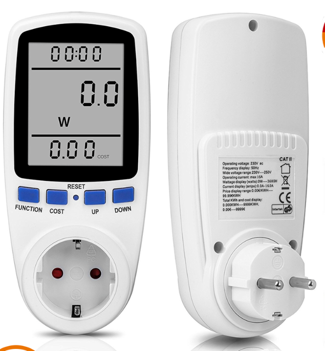

yo de todos modos me acabo de comprar un medidor de watts ... los tipicos que usan algunos para medir los consumos de sus rigs en youtube

Ver adjunto 29302
Esos son muy caros y son incomodos de usar; yo recomiendo los sonoff r2 que se pueden revisar desde el celular o aplicaciones de domotica y que costaban 10 lucas. (npi cuanto valen ahora)

Oye estan bacanes pero al menos en mi caso, no tengo ningun aparato en el que se justifique tener el enchufe conectado siempre.... la idea realmente es hacer una medicion puntual, algoasí como un tester y fué.
La función de encender o apagar a gusto ya lo solvento con las ampolletas. Y el refri o cualquier otra cosa, bueno.... gasta lo que tiene que gastar nomás no tiene sentido medirle el consumo porque es lo que hay. Eso si claramente cuando toque cambiarlo nos fijaremos en el mas eficiente posible.
