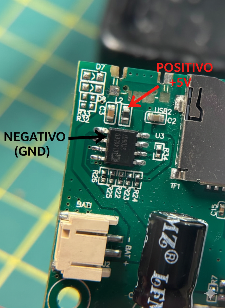

Señores, vengo por vuestra ayuda !
cagó el parlante de mi madre y no quiero comprar otro (jaja) el asunto es que se rompio del puerto microusb de carga y queria adaptarle un cable directo ya que el puerto siempre terminara rompiendose si no se trata con cuidado (lo cual estoy seguro que no se hará), las pistas del conector original murieron y estaba buscando donde soldar los cables directamente, estuve investigando y no me queda muy claro, les dejo una imagen para quien pueda saber o tenga mas idea que yo.
agradezco su ayuda !

Como experiencia personal, un cable soldado saldrá volando mucho antes que un conector. En algunas tiendas hay algunos modulos tipo pasamuro que podrias adaptar a la carcaza y desde ahi tirar cables , algo como el de la imagen
respecto a los puntos donde soldar los cables, estoy de acuerdo con el positivo, pero no con el negativo, el negativo del IC es el pin 3, no al que apuntas y para no correr riesgos yo usaria el pin "-" que esta en el conector de la bateria, ahi te vas a la segura

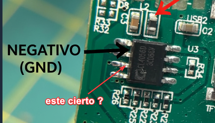

sobre el punto a soldar el gnd te refieres a este, cierto ?

el asunto es que se rompio del puerto microusb de carga y queria adaptarle un cable directo ...
¿Seguro que era un conector micro-USB?
Si es así, y en la foto el conector iba soldado en la misma cara que se ve, entonces el pinout lo tienes al revés, el pin 1 a la derecha es VCC y el pin 5 a la izquierda (que tienes señalado como positivo) sería GND:
En tu misma foto tienes un IC 4056D que es un controlador de carga, y al revisar su hoja de datos, el pin 4 es VCC y coincide con la pista que va desde el IC hasta el punto de soldadura faltante del conector.

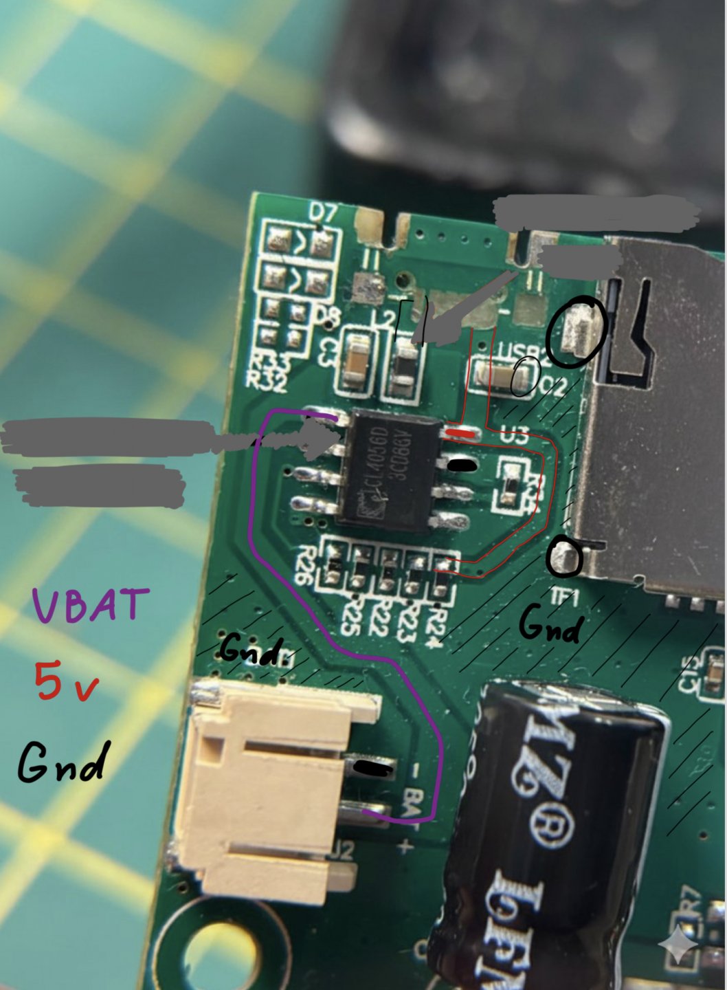

JohnOnion
16 Noviembre 2025
33
Juzgando por el logo de Gemini en la esquina inferior izquierda, me atrevería a decir que le pasaste la imagen a Gemini y este intento apuntar los lugares donde esta GND y 5V (y como los modelos de IA no son muy buenos analizando imágenes de placas de circuito, eso explica porque estaba tan errado).
Corregí la imagen con los puntos en que puedes soldar los cables. Si lo llegas a necesitar, puedes pelar la mascara antisoldante raspando suavemente con un desatornillador de paleta pequeño o un "chinche" de pizarra (o cualquier objeto un poco afilado), pero intenta evitarlo.
Puedes usar como GND la carcasa del lector de tarjetas micro SD, (o cualquiera de las partes resaltadlas en negro). Para los 5V, tienes que soldar un cable en cualquiera de las partes encerradas en rojo (extremo izquierdo de C2, primera "patita" del lado derecho del TP4056, o raspa la mascara (recubrimiento verde) para exponer el cobre y soldar allí). Haz lo que te sea mas cómodo.
Cuentame como te va! O si decidiste desechar el parlante :(
Suerte!
