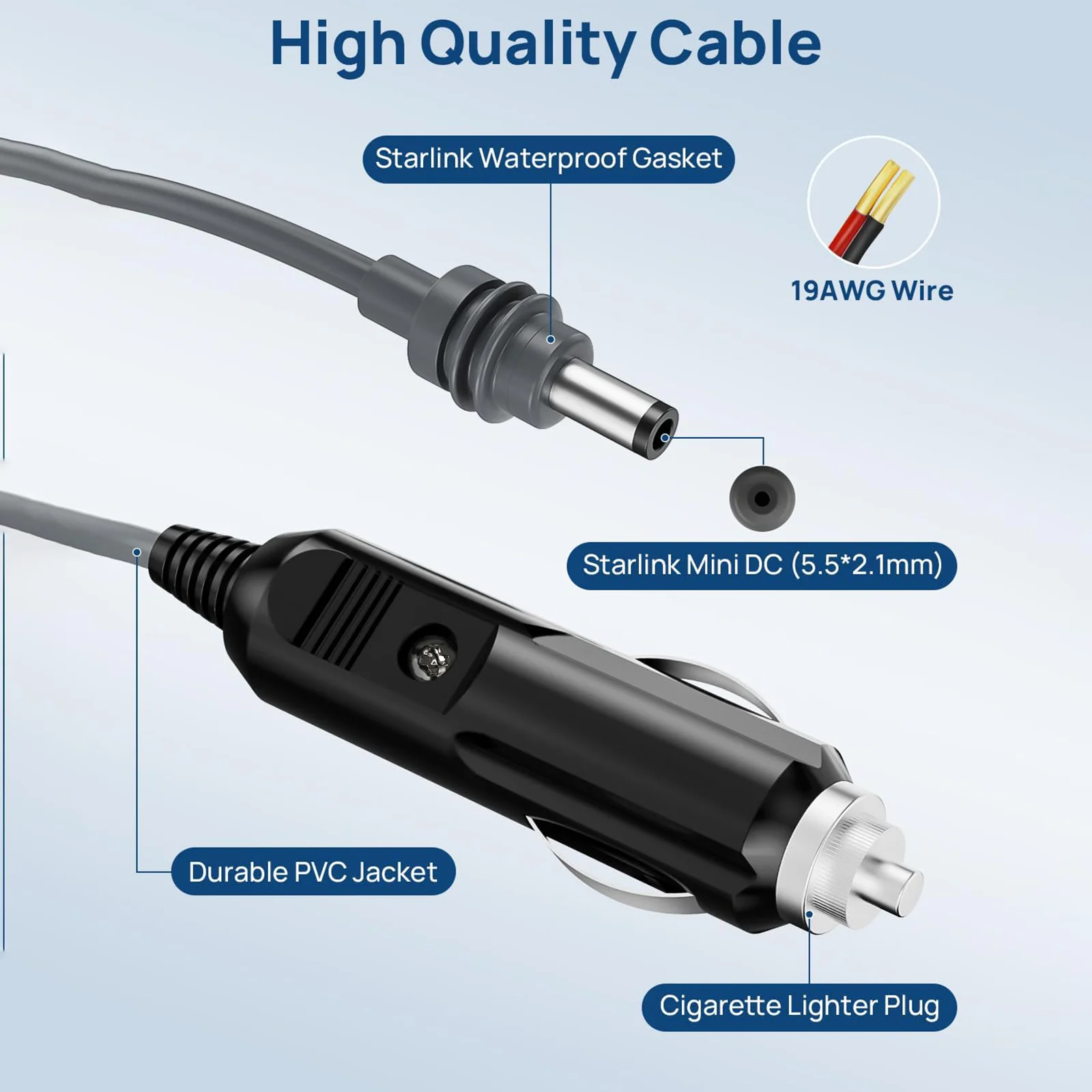

Estamos hablando del cable para darle 12v y enchufarlo al auto?
yo tengo este funciona perfect
Adicionalmente compre este para usb-c para poder enchufarlo a lo que de el wataje
No si es lo que estas buscando

El mismo cable de 12v, pero el que compramos no funcionó.

Si no funciona, entonces puede que esté defectuoso o mal conectado.
Otra opción menos probable es que el conector del vehiculo no pueda sostener la corriente que demanda el Starlink, pero sería raro porque generalmente entregan entre 10 a 15A y el Starlink demanda 60W que a 12V son 5A.
Para el cable USB-C se necesita un cargador o Powerbank con Power Delivery que entregue mínimo 20V 3A
Sería cosa de probar el adaptador en otro vehículo.
