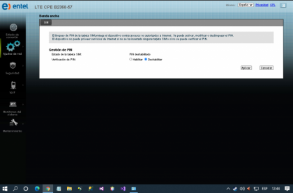

Primero que nada saludos a todos, y disculpen mi ignoracia si digo algo tonto o eqivocado, soy nuevo en esto, y veo que ustedes saben màs de esto y queria consutarles con su experiencia.
No se si es normal renciente mente he estado usando el moden LTE CPE B2368-57 y investigando en foros para poder darle un mejor gestionamiento me he topado con que necesito una verificacion de pin que esta desabilitado y quisiera saber donde encuentro esta informacion o algunas recomendaciones.
