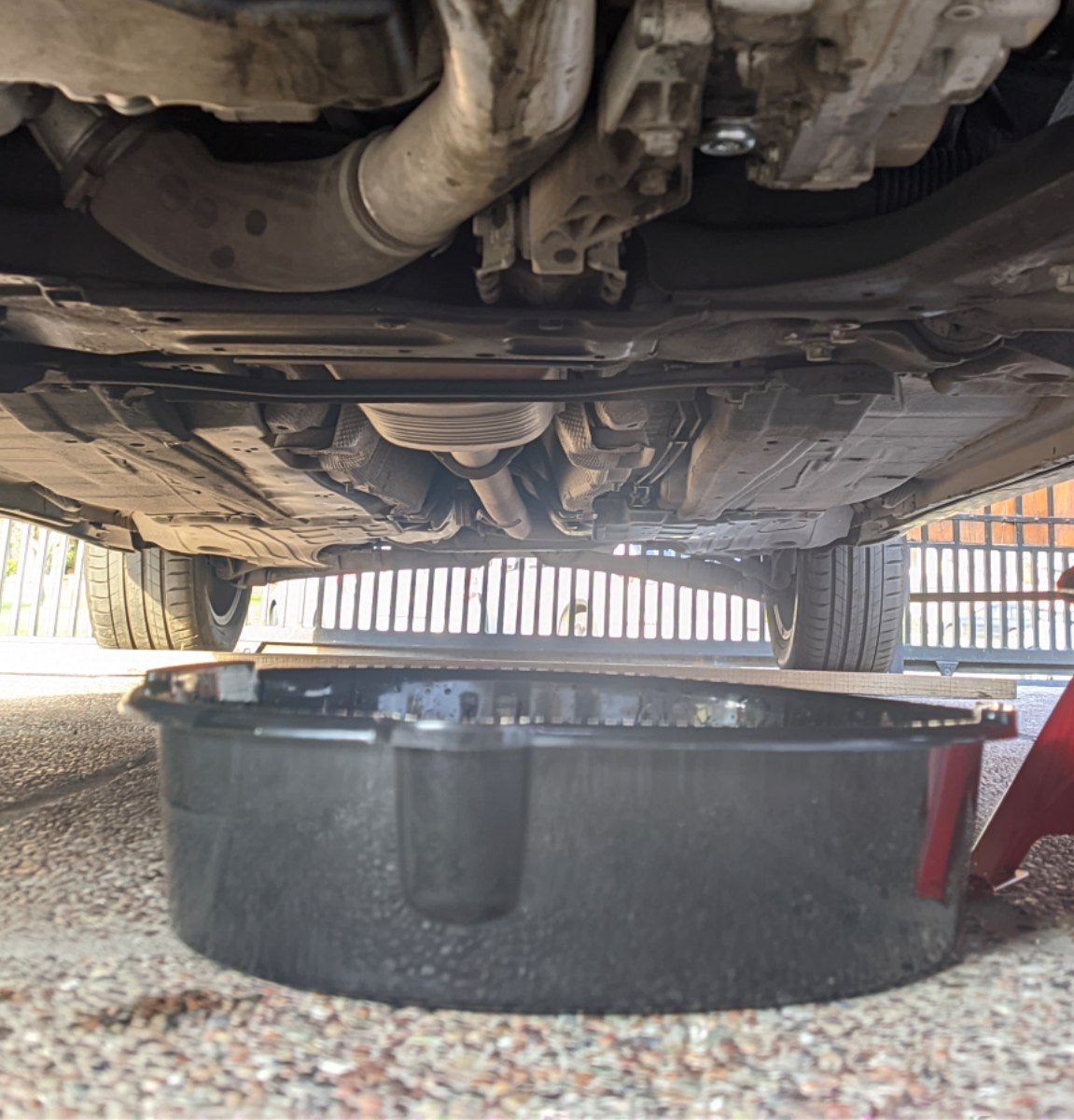

revivo este thread para comentarles que, debido a que el fabricante, y por ende, los talleres asociados a la marca, tienen la caja aisin tf-80sc que viene en mi auto como sellada de por vida, tecnex no me pescó nunca con el cambio de aceite de la caja para solucionar un problema que se me estaba dando cuando el aceite llegaba a los 100°c y la directa entraba con un salto
después de leer harto y verme varias veces los videos de youtube que muestran el procedimiento me aventuré a hacerle el cambio yo mismo. compré los o-rings por internet y el aceite que encontré aca, ravenol t-ws lifetime -el cambio lo hice por gravedad y enguaje- ademas de los dados torx, bandeja y embudo
los días aún están templados así que me va a costar llegar a las condiciones para ver si el problema desapareció, pero de lo que he alcanzado a probar los cambios se sienten más suaves y fluidos y también me parece que el consumo también bajo ligeramente
