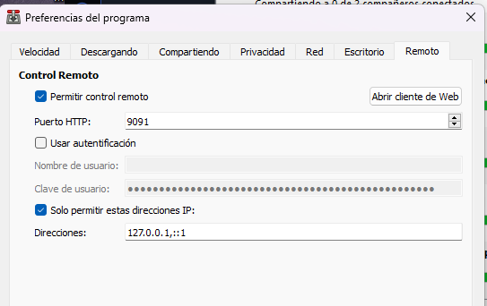

tambien tienes que tener algun gestor de descargas por torrent, como transmission, configurar que su ruta de descargas sea por defecto en F:\multimedia\Downloads
y finalmente en las opciones de transmission, activar el acceso remoto

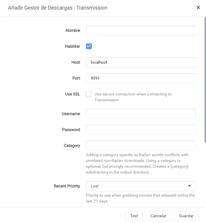

entonces teniendo transmission activo y recibiendo conexiones, puedes configurar en Radarr (y el resto) en ajustes -> gestores de descargas y agregar a "transmission" (asignandole un nombre y usar practicamente los datos por defecto)

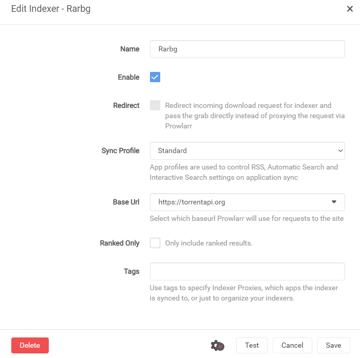

una vez instalado debes agrear un indexer (sitio de descargas), por ejemplo, rutorrent, chilebt, nyaa.si, o rarbg)
algo asi por ejemplo con rarbg, cosas comunes en ingles
Ver adjunto 28383
despues de esto en settings -> apps, debes agregar la app que hace las busquedas (como radarr), le pones el localhost con el puerto, y el apikey que sacas de radarr para autorizar la conexion, y este agregara los indexers en radarr para que este pueda hacer las busquedas y descargas
