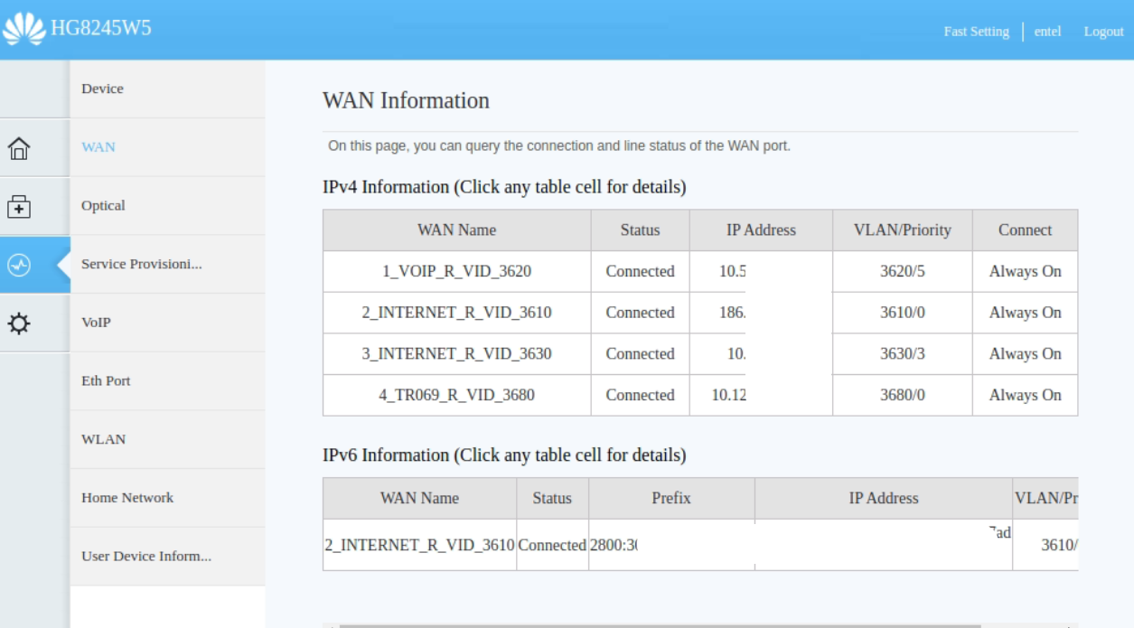

1. Por la VLAN, a la caja XZ000 le puedes tagear que VLAN quieres que se traiga, pero no pasa al registrado
2. Si, Entel te da 1 IP pública por cada negociacion que pongas en la WAN con las credenciales PPPoE válidas obviamente
3. Desde el Router Entel tengo un bridge que se trae la vlan y solo hace la negociacion PPPoE en el router TPLINK
