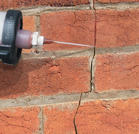

Puedes hacer esto:
y luego a futuro ver la posibilidad de agregar pilares de hormigón armado o de ladrillo princesa, cortando secciones para lograrlo.
