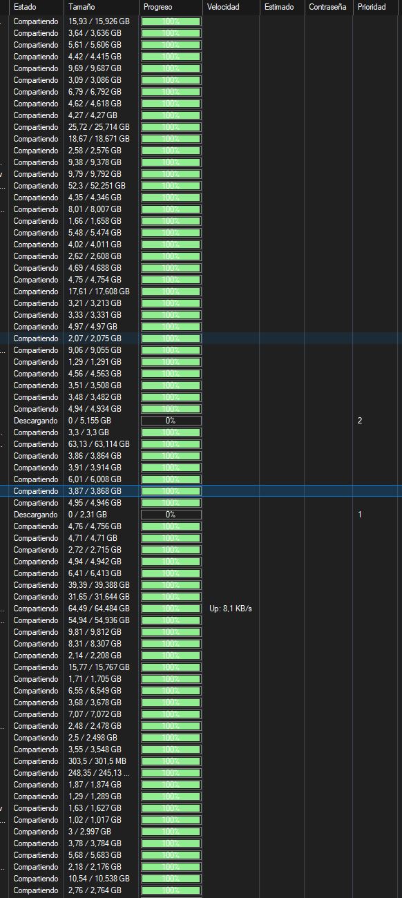

Cada vez que quiero compartir un torrent, la velocidad de subida es entre cero y paupérrima.

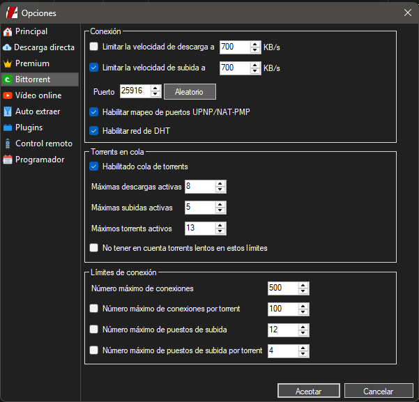

no sé si te sirva, pero intenta en el cliente torrent, limitar la velocidad de subida a una fracción de la total y prueba.

Si no logras hacer seeding correctamente, es probable que tengas los puertos cerrados y/o tengas en cg-nat.
En caso de no tener la posibilidad de no poder abrir puertos con tu ISP ya sea por cg-nat o por restricciones de acceso al router de tu ISP. Te recomiendo usar una vpn que permita torrenting y que te permita abrir puertos. Te recomiendo azirevpn tienen servers de 10gbps en Chile en Cirion y en varios paises mas.

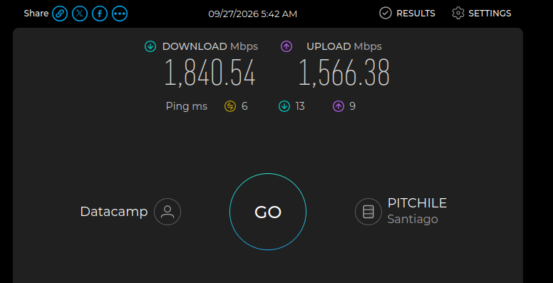

AzireVPN con entel 2gbps:

Consulta, ¿y sabes si hay gente (leechers) descargando los archivos? Recuerda que en torrent si no hay nadie descargando no verás velocidad de subida y si hay gente descargando, tu velocidad de subida depende de la velocidad de descarga de los pares. Yo veo que tienes todo bien configurado, lo asociaría mas a lo que te comento. Saludos!
Ver adjunto 49150
Tiendo a pensar que es lo del CGNAT también. :/
También revisé y no tiene el IPv6 funcionando.

Por acá tengo movistar y me pasa que en torrenteros y btarg, las peliculas que he bajado no he subido nada de nada, pero bajo algo de un torrent publico y ahí el ratio sube de inmediato
