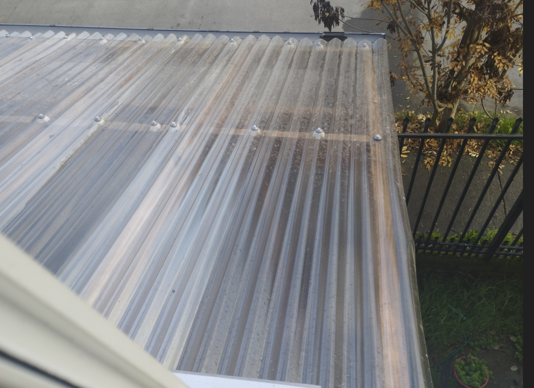

Hace poco contratamos un "maestro" y puso como un techito en la entrada. Pero se le cuela por la pared toda el agua cuando llueve y cae en la puerta de entrada y de ahí dentro de la casa. Además cae sobre el cable y la luz que está sobre la puerta.
Básicamente no me creo spiderman (quizás spiderpig a estas alturas) y nica me subo al techo, pero algo se puede alcanzar desde la ventana.
Con foto es más fácil entenderlo, por todo ese borde pasa agua hacia abajo:
Tengo vértigo además, así que desde la ventana ya me mareo:
Tampoco tengo escalera.
Quizás exista algo como el ducktape pero modo hulk que pueda pegar la lata con la pared o no sé.
¿Alguna idea?

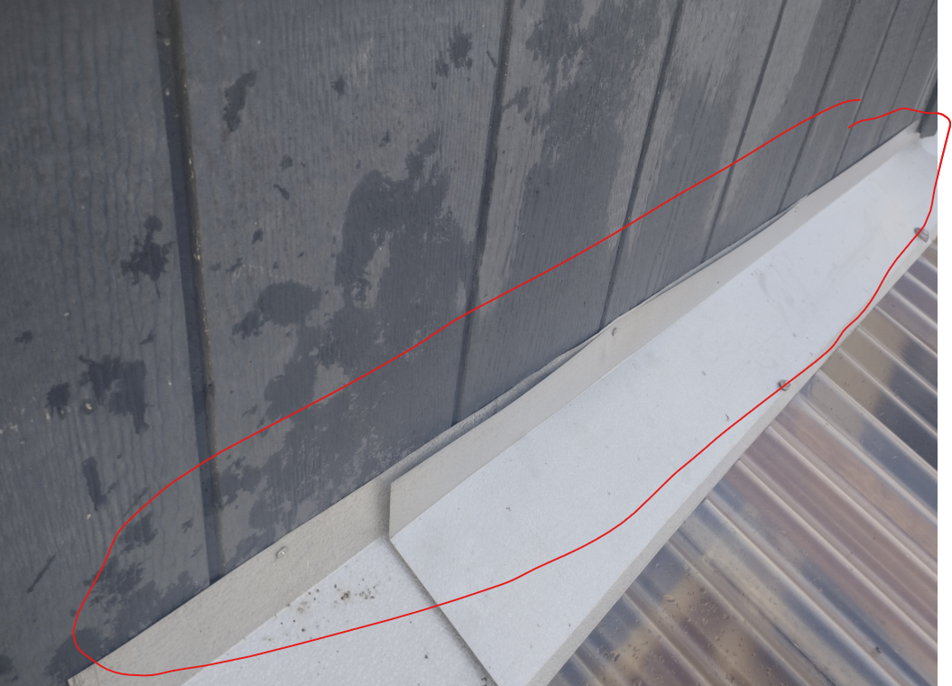

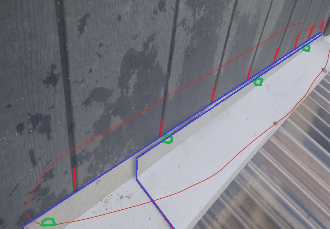

Carlos, el producto corresponde, solo que como el trabajo fue mal hecho, tal como te explica Zhoen, no te va a dar el resultado esperado.
Si lo que veo en la foto son tornillos y no remaches, se debe desatornillar y aplicar el producto detrás de las láminas (hay dos en sandwich) por lo que hay que untar la parte trasera de las dos (en azul).
Luego, debes también aplicar el producto en las ranuras en la pared (en rojo) para que queden a nivel del resto de la pared, sino por ahí también se colará agua.
Debes doblar la cantidad de tornillos para que la lámina metálica quede bien pegada al muro (en verde).

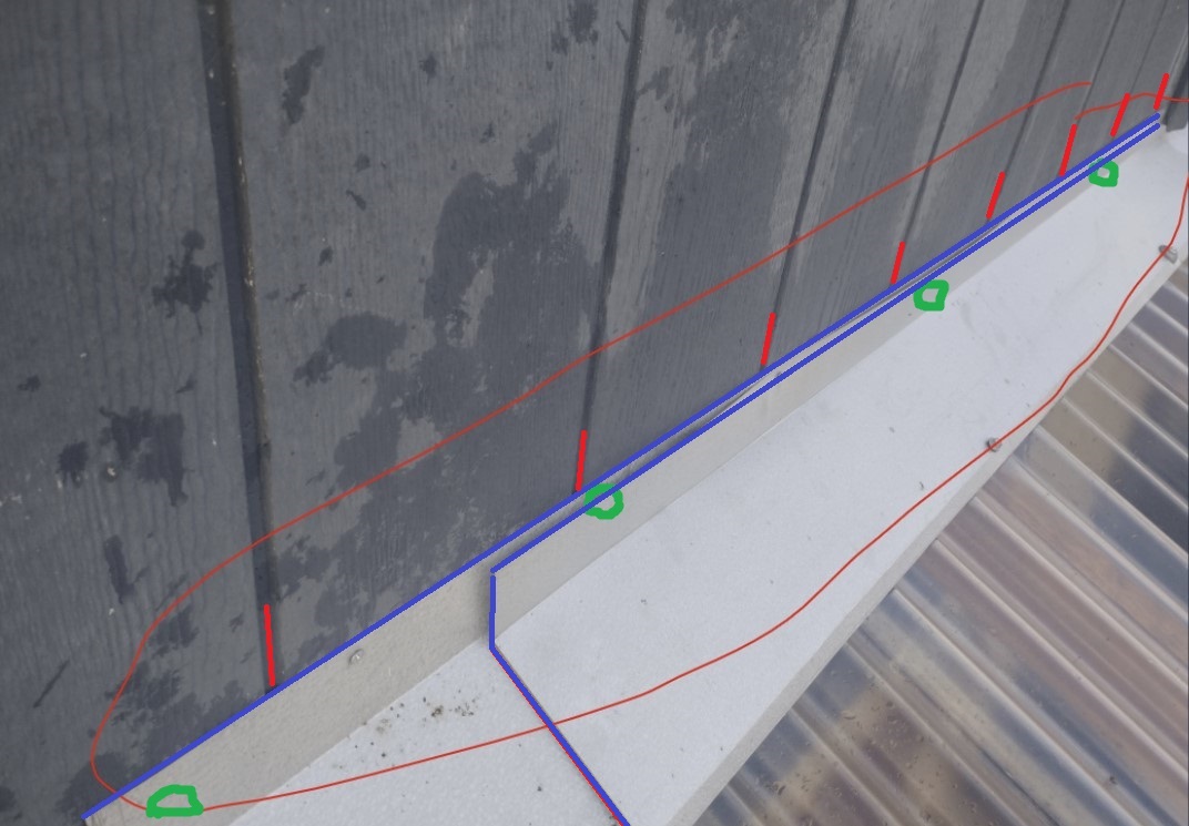

Ver adjunto 41729
x2 a lo dicho anteriormente
solo le agregaría, que al soltar los tornillos, aprovechar de retirar ligeramente las planchas y limpiar las zonas donde se aplicara la silicona/sellante/engrudo/loquesea con el fin de asegurar la correcta adhesión entre las partes

El "maestro" medía casi dos metros. No entendí lo de la hazaña.
