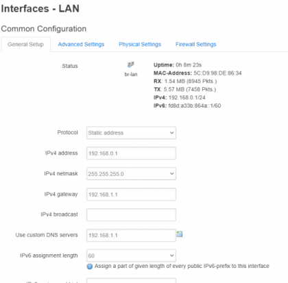

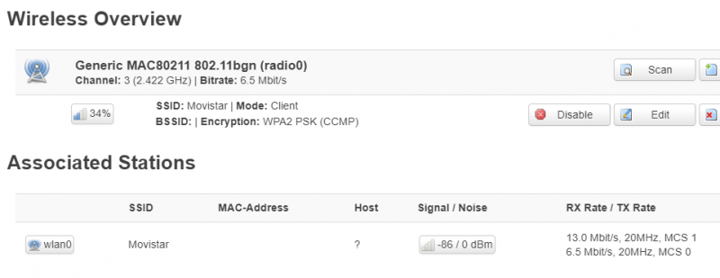

No hay caso, no puedo hacer funcionar el router como repetidor.
Al crear una red WiFi deja de darme IP el router.
Imágenes de mi configuración:
Interfaces:
LAN:
Relay:
WIFI:
WWAN
Y probando, por cable me funciona.
El DHCP funciona, agarro IP del rango del módem, me conecto a internet y puedo hacer ping entre equipos.
Pero agrego una interfaz inalámbrica y se jode todo, deja de funcionar el DHCP.
    160,9 KB · Visitas: 283
