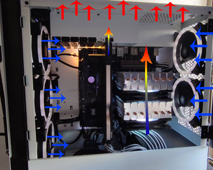

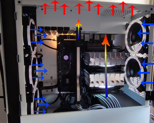

Yo en vez de ponerle el ventilador abajo, lo dejaría al frente asi toma aire por atras y adelante y lo va sacando hacia arriba.
El cooler por stock es bien basico igual.. Yo lo cambié altiro porque no es de lo mejor D:
No se si seré tu mejor referencia.. Pero en mi caso lo resolví así porque tengo la ventaja de que tengo gabinete en vertical.. :lezippy
Yo si tuviera que cambiar algo seria.
1.- Cooler Cpu
2.- Agregar + Ram
3.- Expandir + Disco
Lo demás lo veo innecesario.. jaja

Bueno, creo que tambien apoyo la idea del cambiar solo el cooler con el Zalman o el Be Quiet estas bien, ahora el airflow del desktop esta como el *
En rigor cerca de la cpu la idea es sacar el aire caliente que sale del cooler del CPU, ergo normalmente los ventiladores de arriba/atras sacan aire, y por su puesto la idea es tomar aire fresco desde abajo o desde el frente.
Aca hay varias configuraciones de ventiladores que describen un poco cual es mejor
Creo que deberias mover dos ventiladres para tener algo asi
2.914
Venía a comentar lo mismo... el flujo de aire siempre debe ser de abajo hacia arriba. Lo anterior es por que el aire caliente se hace menos denso, por tanto sube respecto al aire frio, y se acumulará en sector superior del gabinete. Si no tienes escapes para ese aire caliente, lo retendrás dentro.
