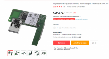

tengo que consultar con mi mamá porque es para mi hermana chica, aunque no aseguro nada jaja, igual, para quien la quiera, es cambiar la tarjeta wifi, en aliexpress vale 3 lucas

En serio xUnk? sirve esa?

Ver adjunto 7420
solo esta es, la pillas como xbox one 1525 (el modelo se refiere a la tarjeta no a la consola) (puse la con envio mas rapido y caro jaja)
no sé si será necesario que compres el cable antena, pero te recomendaria que si por las moscas ajaja

Gracias!

ahora que me llegó la notificación por el post de arriba, compraste el repuesto? jaja, si es así, nos avisas a ver como te fue
