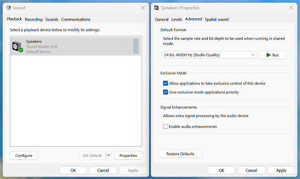

¿Y ya probaste desactivando esa opción desde el panel de control (Sound/Speakers (select)/Advanced/Signal enhancements)?

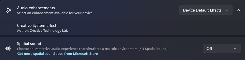

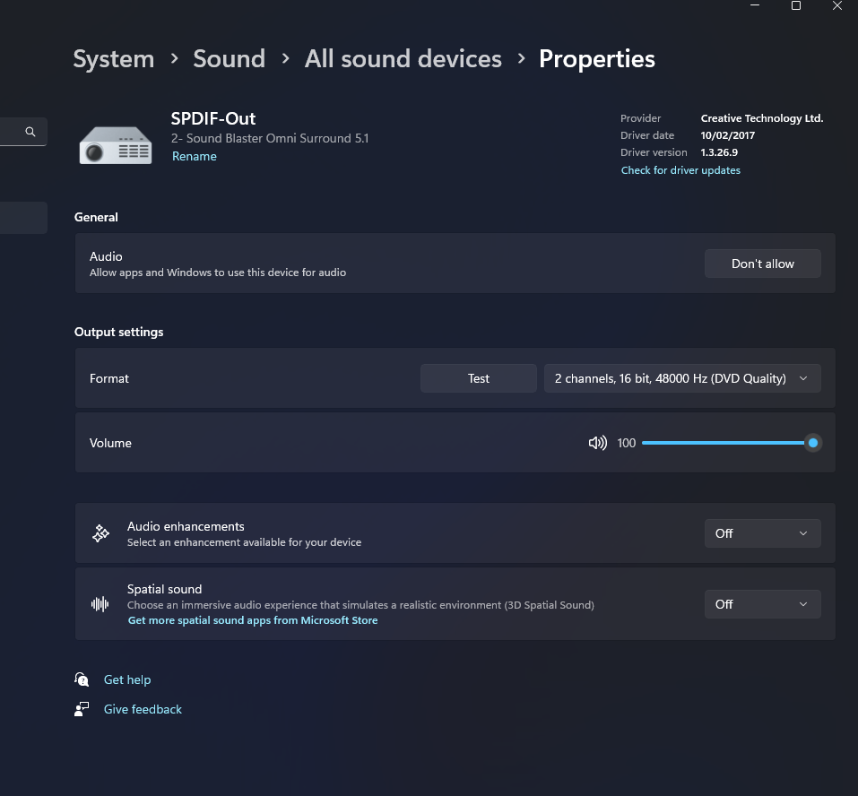

Hice la prueba, en mi caso se queda...
Capaz sea la tarjeta de sonido? probaste de repente instalar los ultimos drivers ? :zippymmm
llego a esa conclusion porque veo que al activarlo, el "proveedor" de las mejoras del sonido es la tarjeta misma

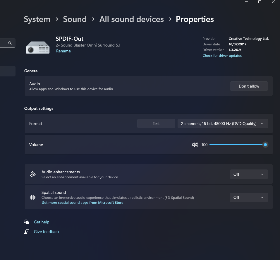

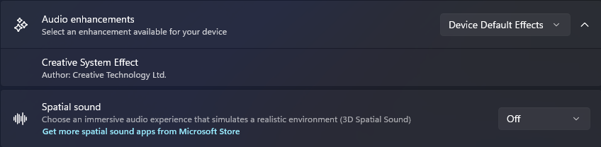

Ver adjunto 35355
Ver adjunto 35356
Esa es la otra, meterse al panel de control (software) propietario del chip de sonido (Realtek, Creative o lo que sea). Capaz que haya que desactivarlo ahí.

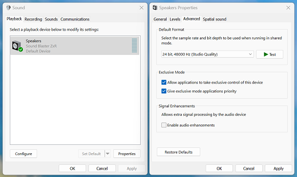

Ver adjunto 35354
y bueno, esta fue la solución, bajé el instalador del fabricante y listo, quité manualmente los controladores desde el administrador de contraladores y luego apliqué, reinicié y listo.
