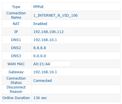

Es una empresa local, trabajan con Centurylink (Lumen). La ONU es una Ubiquiti UFiber, pero no tiene habilitada la configuración web, telnet o ssh. Estuve haciendo pruebas con una VSOL para intentar sacar algún dato pero me aburrí.

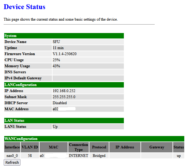

No es nada facil trabajar con empresas diferentes de las grandes TELCOs. movistar, claro, vtr, entel, mundo, ya se sabe bien las configuraciones. Hoy recien volví a colocar mi server y descobri que en bridge se recusa a funcionar, es algo que deben configurar del lado de ellos, tuve que colocar STATIC IP, ni con DHCP funcionaba (se "reiniciaba" todo el rato).

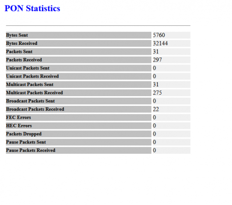

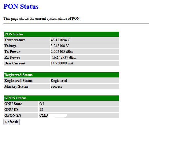

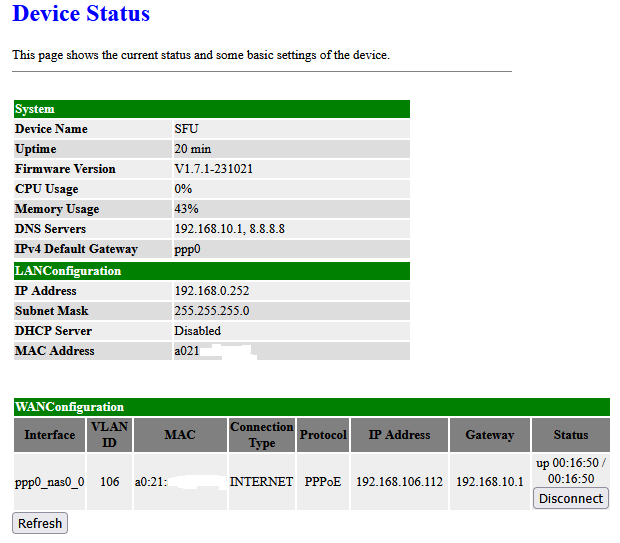

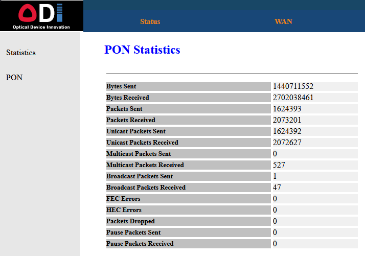

Update: UNICA ventaja... ahora se puede acceder al ONU/ONT directamente desde cualquier LAN interna.

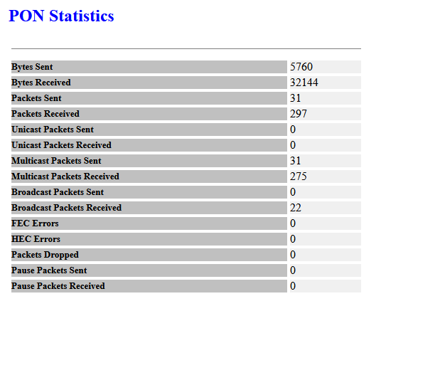

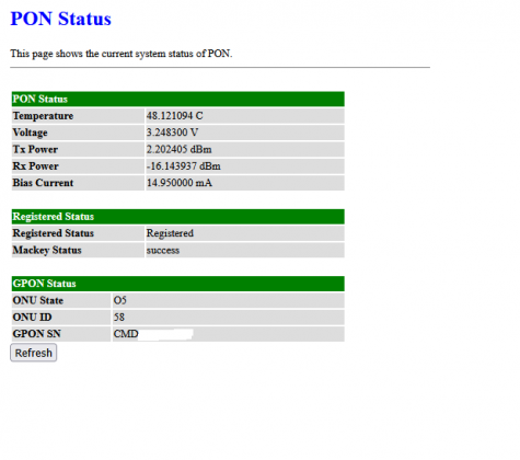

Solo bueno para ver TX/RX power (dBm), y las estadísticas, si hay algún error, o paquete perdido:
FEC Errors, HEC Errors, Packets Dropped, Pause Packets Sent y Pause Packets Received.
