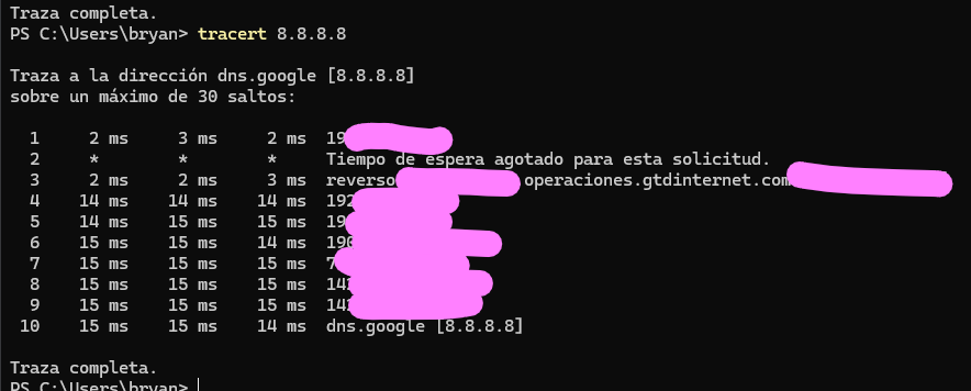

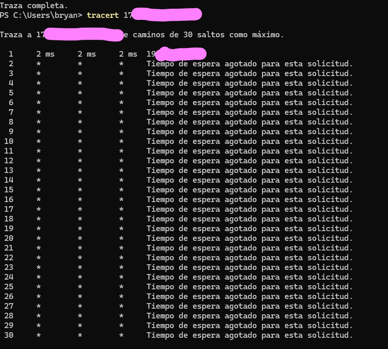

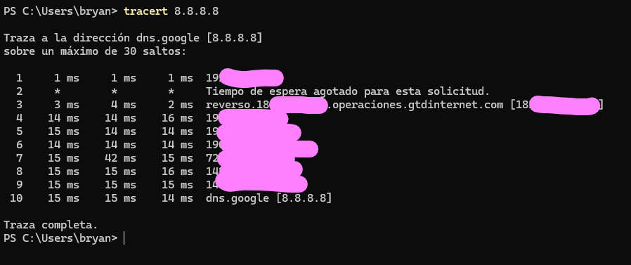

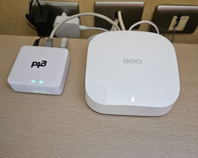

Hola buen dia, hace unos dias me instalaron fibra telsur con una ONT Nucom Vola 3 (ver foto) y un Router Eero, mi duda es como saber si la ONT esta en modo bridge y si estoy en CG NAT, estuve buscando info y al parecer con tracert al dns de google y a la ip que me aparece en cualesmiip.com se puede saber pero no estoy seguro (ver foto)

segu veo, estas sobre cgnat, el traceroute te dice que estas pasando por varias ips locales antes de salir al exterior. (192.xxxx)

Al menos cuando me instalaron el eero, esta en la subred 192.168.4.1/24, mientras que la ONT está dando IPs dentro del rango 192.168.1.1/24
En otras palabras, hay doble NAT porque los dispositivos conectados al eero dan 2 saltos para salir a internet pero tengo entendido que no da problemas los puertos abiertos porque *parece* que tienen configurada una DMZ

Muchas gracias por responder compa, entonces cree que usted que no debería tener problemas con el doble nat (la verdad no cacho como funciona un DMZ), porque he leído que al conectarse a servidores de xbox hay problemas por culpa del doble nat (aún no he podido probarlo). Sin embargo el otro día consulte para dejar la ont en modo bridge y me dijeron que si estaba en modo bridge pero ahora me doy cuenta que nunca estuvo así jajaja

Hola a todos, quería complementar/resolver algunas dudas respecto al tema de Telsur/Gtd (misma red) para los servicios de internet residencial y el bendito modo bridge.
Telsur y GTD no utilizan CG-NAT para los servicios residenciales. Solo tienen 2 modos: NAT y Bridge, para el modo NAT la ONT toma la IP pública y habilita un DHCP para la red LAN, en este modo la única forma de hacer Port-Forwarding es a través de la aplicación de celular o llamar al call center y solicitar habilitar puertos (casi imposible que te atienda alguien que sepa).
*Ojo que hay puertos que no pueden ser habilitados via Port-Forwarding 80,443 entre otros, pero pueden configurar NAT con puertos externos-internos, por ejemplo, puerto externo: 10443 / IP interna: 192.168.1.250 / Puerto interno: 443. (Aplica también para abrir puertos en rangos)
Respecto al modo Bridge poco que decir, la ONT únicamente pasa la VLAN de Internet y solo tienes que dejar tu router en DHCP en la puerta de la ONT habilitada en bridge y tú equipo tomará la IP pública.
Actualmente la unica forma es llamar al call center y tener la suerte que el que te conteste sepa lo que requieres y pueda cambiar de modo NAT a Bridge tu ONT, si tienen servicios de IPTV contratados esto puede funcionar de igual forma (en mi caso tengo los puertos 1,2 de la ONT en bridge y 3,4 en IPTV)
El acceso local a los equipos que instalan está deshabilitado (ONT/Eero/APs), por lo que no podrán hacer los cambios por ahí.

Yo logré que me abrieran el puerto 80. Lo que hice fue hacer una solicitud por teléfono, me dijeron que no se podía. De ahí abrí un reclamo de la Subtel y me contactó alguien competente que lo solucionó

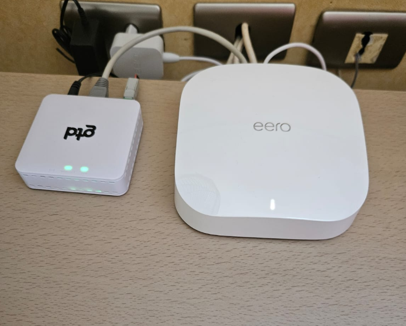

Ver adjunto 40605Ver adjunto 40608
Ver adjunto 40607
Buenas, te instalaron el nucom vola 3 como ONT? yo hace un mes pedí un reemplazo de mi ont porque el anterior ya lo tenia desde el 2018, que era un fiberhome an5506, pensando que me instalarían ese o algo mas actual, pero me dejaron el mismo modelo
Sip, así mismo, me instalaron el nucom como ont
