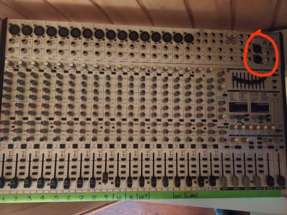

Tengo una mesa de audio marca behringer que tiene problemas con la línea de audio de salida, donde se conecta el power para salir a los parlantes
Donde marca se conecta el cable canon pero uno de los 2 pierde audio, como si estuviera desconectado, probe con las salidas jack que tiene atras y pasa lo mismo en la misma linea (salida izquierda), probe con otros cable y mismo problema, cambie power y nada, por lo que asumo que internamente algo falla que afecte ambas salida que corresponden al audio izquierdo, el derecho niun drama ... Por eso necesito un servicio tecnico que vea estas mesas de audio para que la repare (a ratos funciona y despues deja de funcionar) en la serena, se agradece cualquier dato.

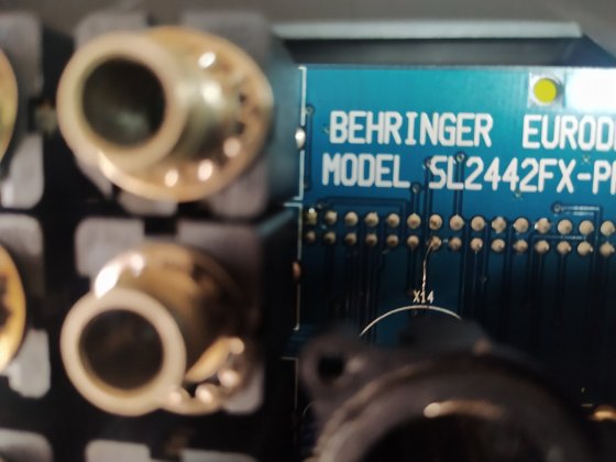

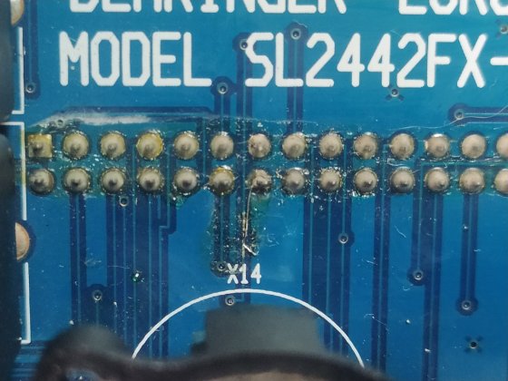

Creo haber encontrado el problema, hay una linea que por lo visto antes habia sido reparada y no cubrieron la soldadura, tiene varias manchas de humedad en varias partes por lo que aparte de lavar con alcohol isopropilico voy a pedirle a un colega un cautin mas pro y delgado para soldar denuevo la linea y ponerle silicona caliente para sellarla (no tengo nada mas a mano)
excelente, siento que no existe mejor reparacion que la autodidacta... y si caga, bueno, lo intentaste jajaja
12.089
Tápala con cinta de enmascarar, pintura de uñas o por último cinta aislante.

al final fui donde los extranjeros que tienen tienda de reparacion de celulares para que le pasaran soldadura al hilo (les solte 5lks por la repasa, si lo hiciera yo quizas que wea hubiese quedado), arme la mesa y la probe por 15 minutos mas menos y no vi que se fuera la señal de esa salida, me falta dejarla mas rato encendido y emitiendo señal por esa salida para asegurarme
