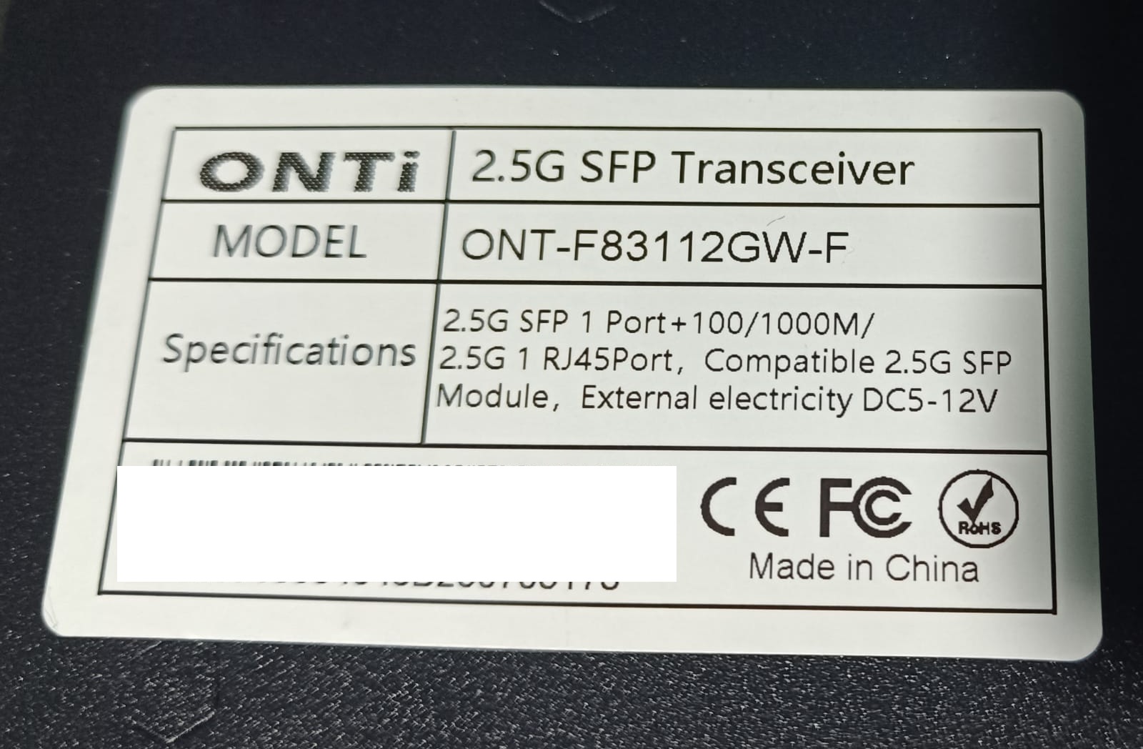

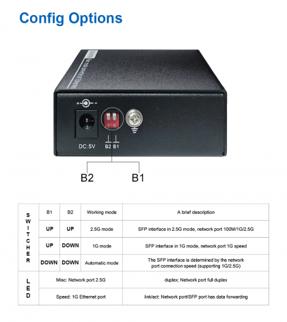

Me compré el conversor de ONTi, cuesta $30 lucas con envío. Ideal para dejarlo dedicado sólo con un SFP y Ethernet.

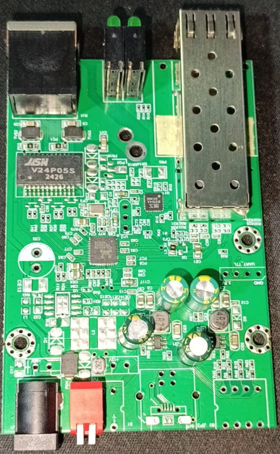

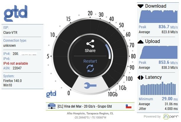

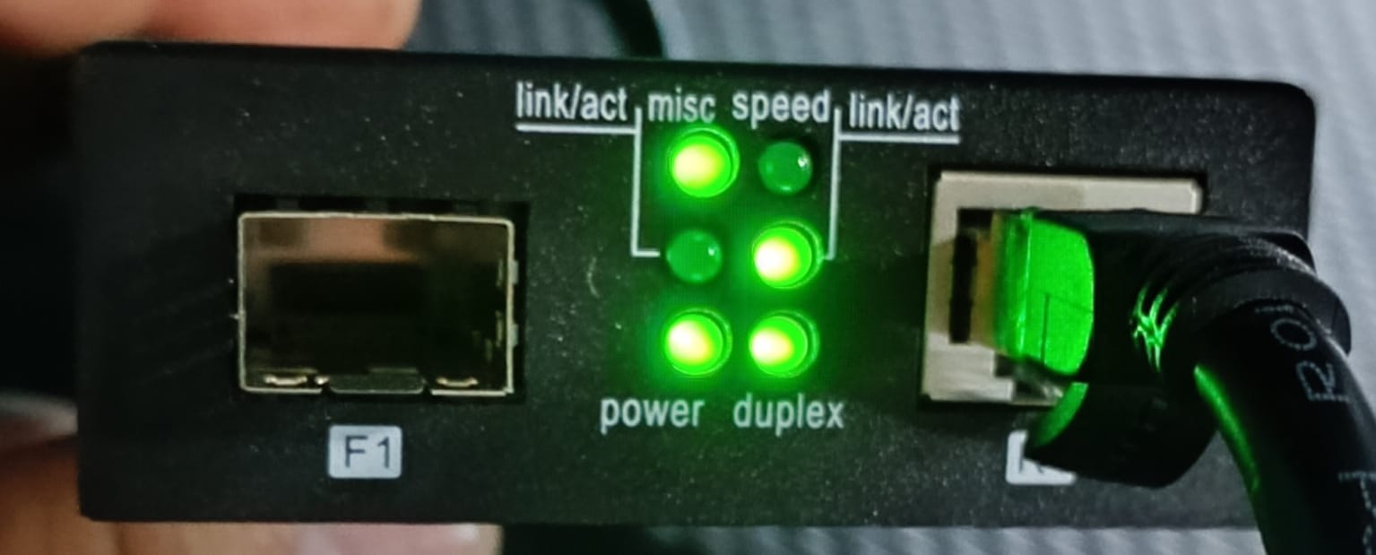

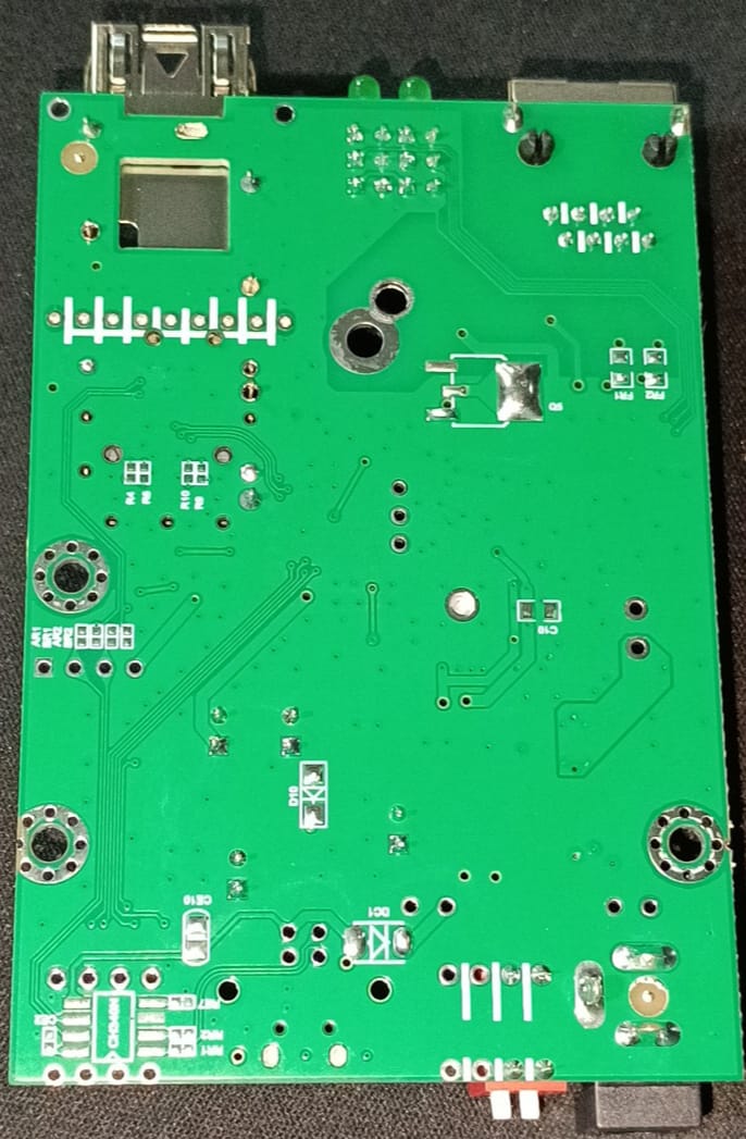

La unidad SÓLO opera en modo síncrono, eso quiere decir, si tiene la NIC en 2,5Gbps, la SFP sólo puede operar en esa velocidad, y vice-versa. Así que por mientra lo dejé en modo 1Gbps. La PCB tiene acceso a UART de forma fácil, otro día pretendo ver eso.
Es baseado en un Realtek RTL8221B:
Funciona bien con módulos del tipo DFP-34X-2C2/DFP-34X-2C3.
Dejo la tabla corregida, en el sitio está invertida las configuraciones.
